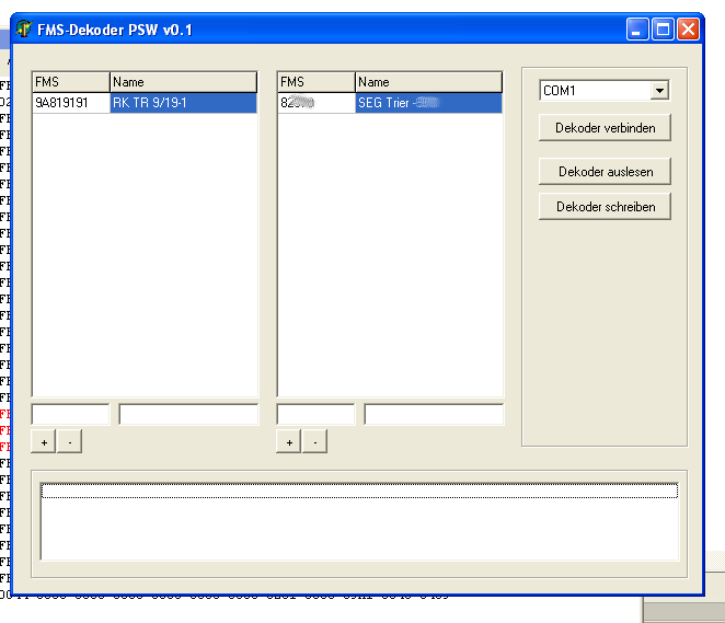

    Ich hänge mal ein Bild von der aktuellen an, so oder ähnlich kann man sich
    das vorstellen, zumindest für die Substitution.
    Theoretisch kann man in der PSW auch andere Parameter einstellen lassen,
    doch zunächst will ich ja die Drängler nach der Substitution auf dem Display
    befriedigen ^^
    *Habenwill* :-D
