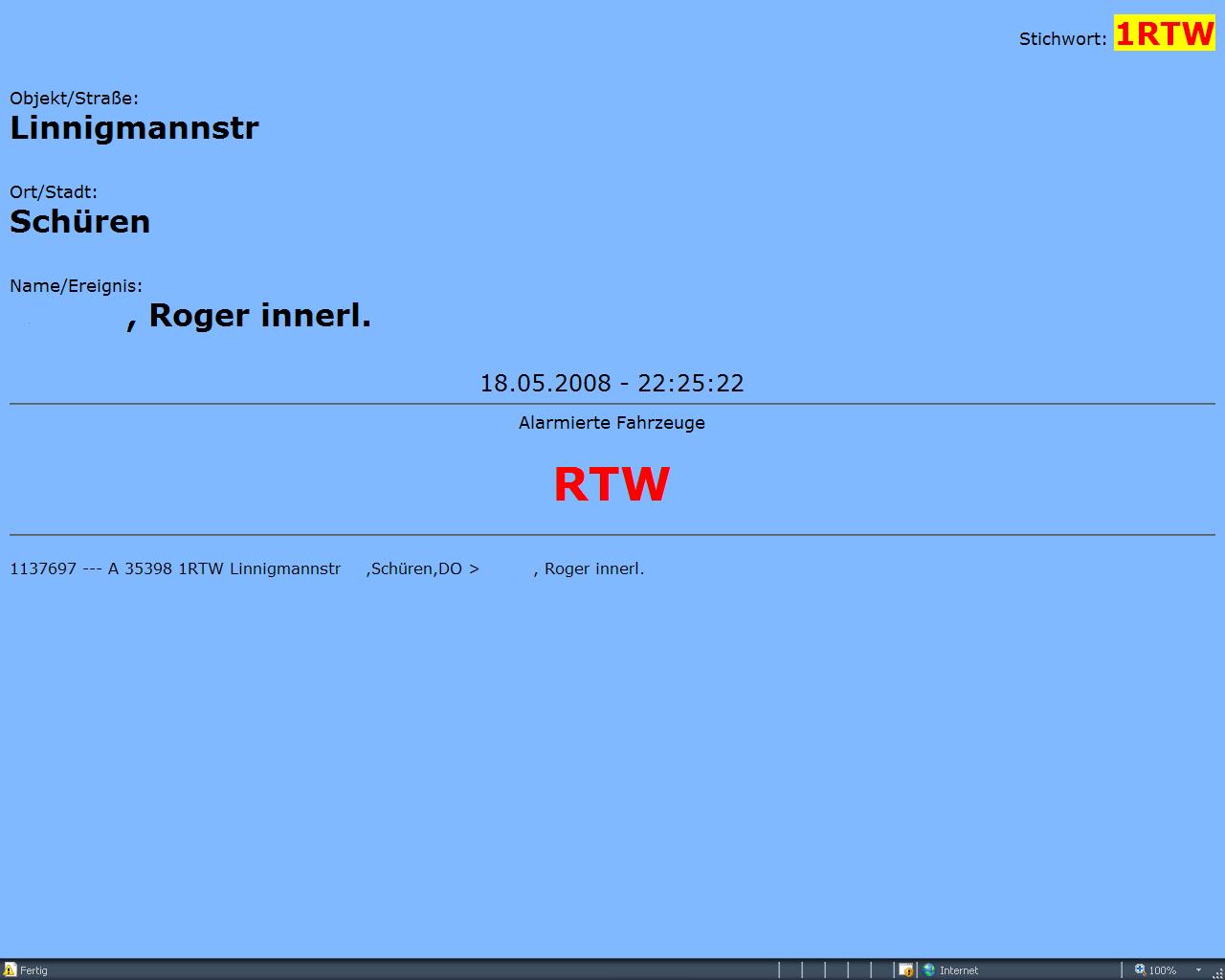

    Moin,
    ich meinte damit, dass ich jemanden suche, der tatsächlich einen PC in seiner Fahrzeughalle oder sonstwo stehen hat, der auf einem TFT oder anderen Monitor in Fahrzeugnähe die eingehenden Meldungen anzeigt. Davon hätte ich gerne mal ein Bild, damit ich den Verantwortlichen bei uns zeigen kann: "Guckt mal, so sieht das aus, wenn man so ein System installiert".
    Ich hoffe, es ist jetzt klarer, was ich meinte und jemand kann mal ein Bild machen.
    BTW: Bei mir lässt sich poc.exe nicht starten. Ich bekomme immer die MEssageBox: Es ist leider ein Fehler im Hauptmodul aufgetreten.
    Woran liegt das? Ich hab schon winsock.dll und inet.dll aus dem Netz geholt und in mein system32 bzw. system Verzeichnis kopiert, keine Veränderung...
    Funkwart

    @ funkwart, meinst du evtl. so etwas???
Hits:	487
Größe:	55,4 KB

    @Donnergott:
    Hast du das etwas mit dem hier angebotenen Programm gemacht?
    Wie bringe ich denn farbe ins spiel ???

    @ WAF 18-83-1,
    ich selber komme aus dem kreis unna und habe das sebst geproggt, läuft auf php basis.
    das gehört hier aber nicht hin, dachte das ich den kollegen evtl. damit helfen konnte.
