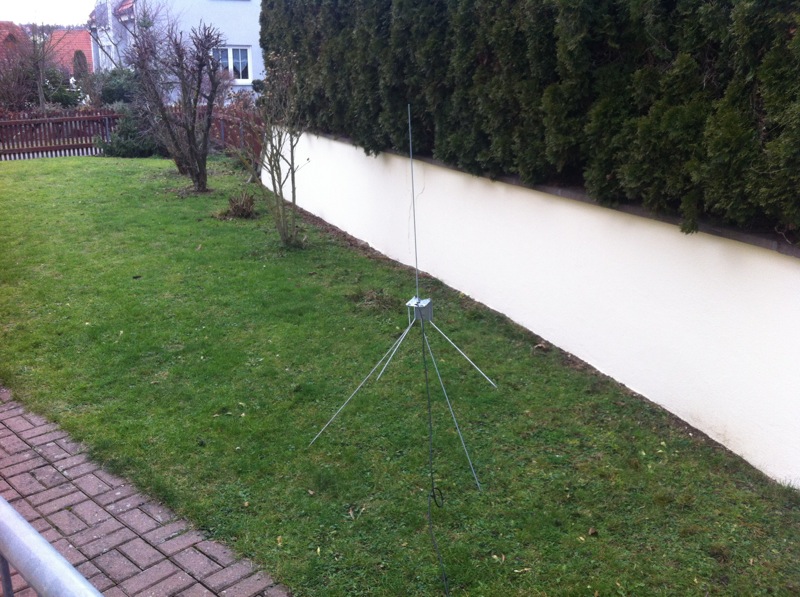

  12. #987
    31.12.2012
    12
    oki danke
    GP gerade aus spaß fertiggestellt und drausen einfach mal auf die wiese gestellt ;)
    geht schon verdammt gut ;) nur leider keinen geeigneten platz
    warte noch auf meine bestellung bei reichelt dann gibts die dipol auf 4meter
    EDIT: hab noch mal nen bild beigefügt ;)
Hits:	393
Größe:	195,1 KB
    Geändert von Audi-Bo (31.12.2012 um 14:48 Uhr)

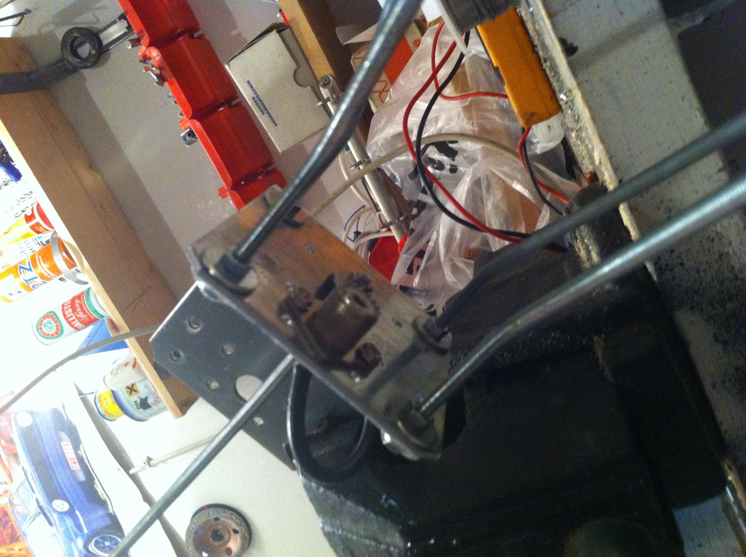

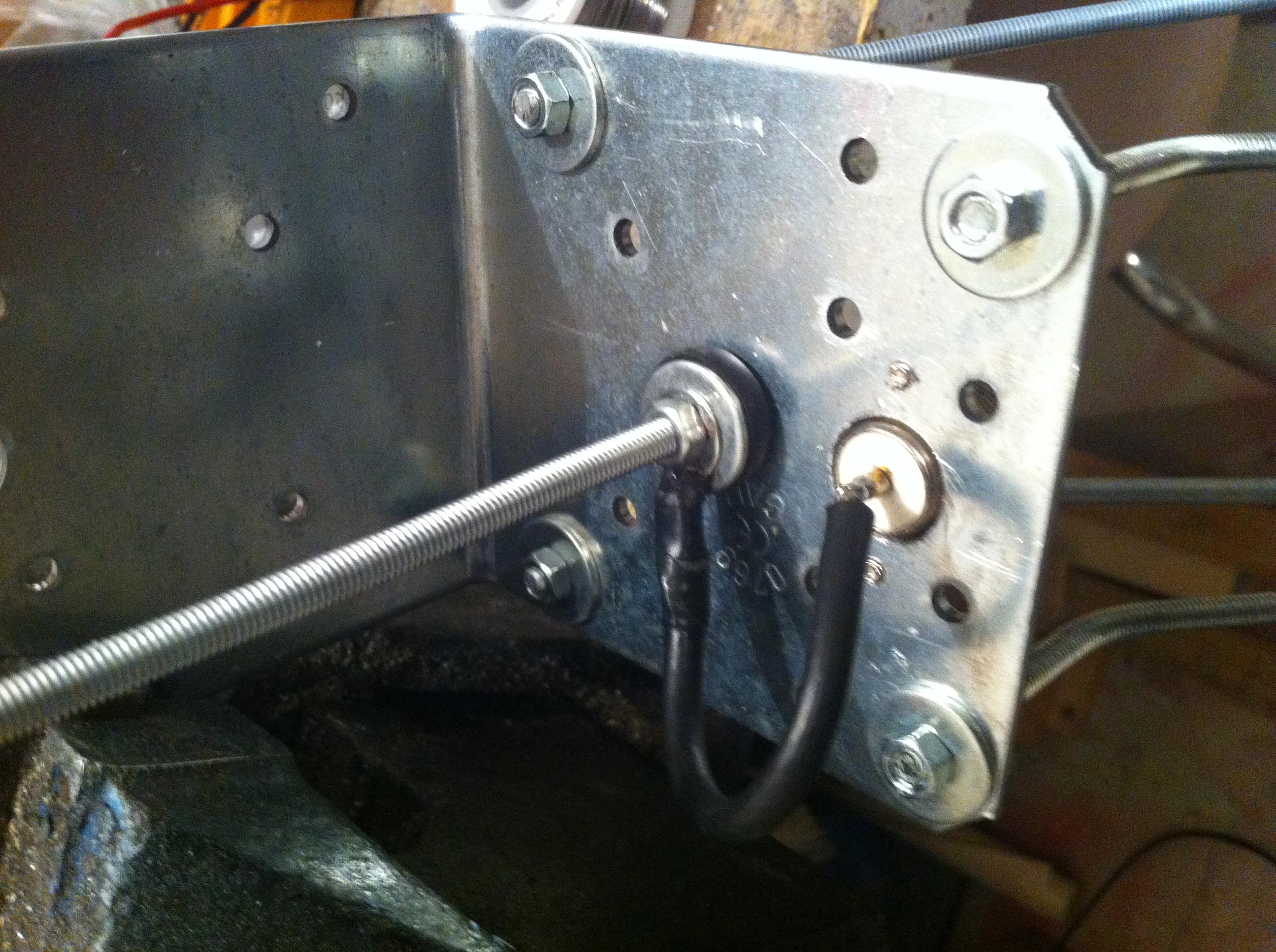

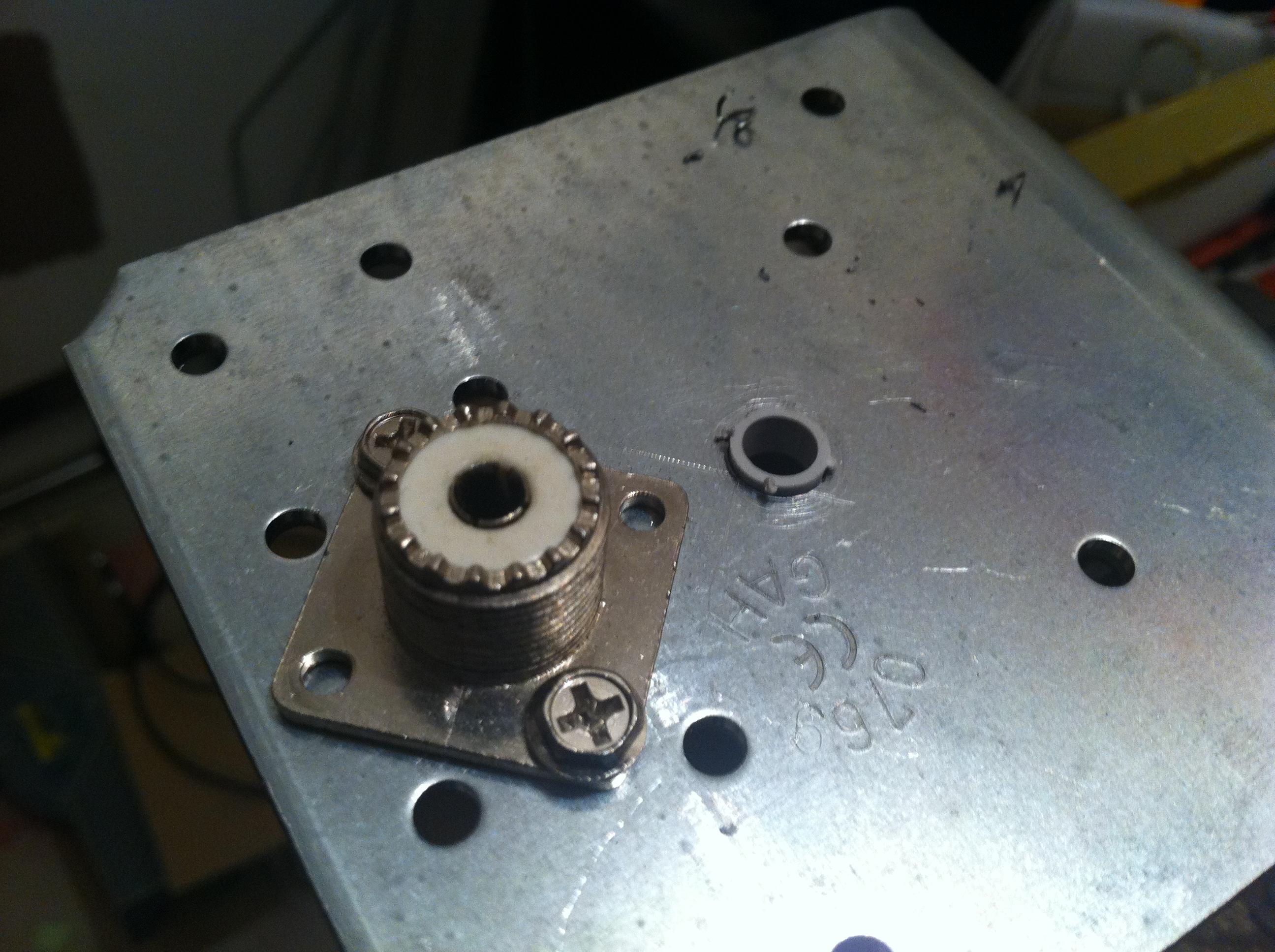

  15. #990
    31.12.2012
    12
    Hab gestern ne 2te gebaut bissi verbessert das ganze, die ich nen kumpel übergebe ;)
Hits:	356
Größe:	505,4 KB
ID:	14313   Klicken Sie auf die Grafik für eine größere Ansicht
Hits:	349
Größe:	685,4 KB
ID:	14314   Klicken Sie auf die Grafik für eine größere Ansicht
Hits:	327
Größe:	666,8 KB
