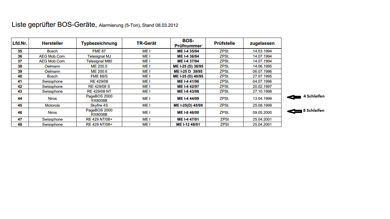

    Kann es sein, das man an der BOS-Zulassungsnummer die Anzahl der Schleifen des Gerätes ablesen kann.
    Der uns vorliegende Melder trägt die Zulassungsnummer: ME I-4 44/99
    Wurde scheinbar 1999 zugelassen. Vermutung, dass dies die erste Version war, die nur 4 Schleifen konnte?! Gab es die auch schon mit Sprachspeicher?
    Unsere weitere Vermutung, dass die Jahr 2000 zugelassene Version 8 Schleifen kann?!
    Im Anhang ein Screenshot der BOS-Zulassungsnummern.
    Könnte meine Vermutung richtig sein?

    Deine Vermutung ist soweit richtig. Die Zulassungsnummer gibt die Anzahl der Schleifen wieder. So gibt es die Modelle ME I-4 44/99 und ME I-8 46/00.
    Allerdings muss das was auf dem Gehäuse steht nicht unbedingt mit dem Innenleben übereinstimmen. Wirklich wissen kannst du es nur, wenn du den Pagebos per Software ausliest.
    Ein Anhaltspunkt kann noch die Firmwareversion sein, die du kurz beim Ausschalten im Display siehst. Die neueste Version ist die 1.88. Ich meine die 8-Schleifen Variante kam bei 1.82 dazu. Alles was 1.77 oder älter ist, ist die 4-Schleifen Variante.
    Ob das Teil einen Sprachspeicher hat oder nicht, kann man von außen gar nicht erkennen. Das kann man nur durch Auslesen der Software oder durch Aufschrauben, denn der Speicherchip fehlt auf der Platine.
