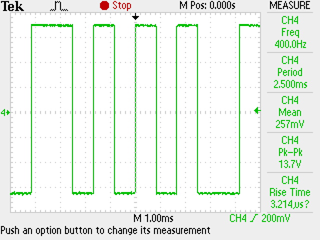

    Also ich habe meine Taktik jetzt geändert und bin weg von der Soundkarte. Das Signal war wirklich nicht so sehr fein. Habe jetzt eine "neue" Software, die POCSAG über RS232 erzeugt: http://www.codeproject.com/Articles/...POCSAG-Encoder und über OP-Schaltung einen Impedanzwandler gebaut, dass die 15V mit dem TTL-Eingang kompatibel werden.
    Also mein Signal ist jetzt wesentlich sauberer. Dann habe ich es in den Generator eingespeist und meine 172,560MHz -4kHz eingestellt und die FM auf 4kHz eingestellt. (So hoffentlich richtig?)
    Und es passiert leider immernoch nichts :(.
    Sobald mein Arduino ankommt, werde ich die Version von Michael27 ausprobieren und und schauen, ob sich damit was tut.
    Der alte BOSS muss doch mal anfangen zu rattern ;)..
    Gruß Sebi
    -Anhang: "neues POC-Signal"

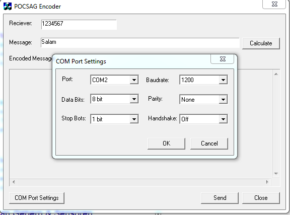

    180
    Hallo Sebastian
    Hab nur mal kurz drüber geschaut. Wie stellst du in der Software die Baudrate ein.
    LG
    Michael
    21.05.2014
    13
    Einfach so --> Bild :)
    Gruß Sebi
Hits:	191
Größe:	21,9 KB
    21.05.2014
    13
    Mist - in diesem Moment ist mir aufgefallen, dass das ja nur die Baudrate des Comports ist :(. Also kann ichs wahrscheinlich nicht verstellen
    Möp falsch :)
    POCSAG war doch "Empfangsfrequenz" +- 4 kHz...
    Wenn du also mit dem Generator auf -4 kHz dauerhaft sendest, müsstest du deine "FM" auf 8 kHz stellen um auch die gewünschten + 4 kHz von der "Empfangsfrequenz" erreichen zu können ;)

    Zitat Zitat von sebastianmeier Beitrag anzeigen
    Jetzt bin ich verwirrt - so habe ich es ja versucht, aber laut Jürgen geht das so nicht...?
    Also das die Modulation +/- 4kHz sein muss, ist ja klar. Da ich am Generator allerdings kein +/- einstellen kann, habe ich auch schon mehrfach Frequenz -4kHz und dann die fm auf 8 kHz gestellt. Ging aber auch nicht :(..
    Doch, doch...:
    Generator auf Kanalfrequenz -4kHz.
    Also mal angenommen du willst auf 170,130MHz DFSK senden.
    Dann muss der Sender bei Eingangssignal "Low" auf 170,126MHz eingestellt sein.
    Der Hub wird dann so eingepegelt das bei "High" +8kHz erreicht werden, eben 170,134MHz.
    Falls es nicht oder nicht sauber klappt, mal ein Tip:
    Stell einen beliebigen Empfänger mit ordentlichen Diskriminator-/Flat-Audio-Ausgang daneben und hol dir dieses Diskriminato-/Flat-Audio Signal auf ein Oszilloskop.
    Wenn das auf dem Oszilloskop deutlich anders aussieht als das was du an Modulation in den Generator schickst, ist da noch irgendwo ein herber Harken drinn.

    In Beitrag 18 korrigiert er dich, da du es da genau Falsch herum gemacht hast ;)
    Zudem musst du schauen, das du nur einen einseitigen Hub erzeugst...
    Denn die logischen 1 und 0 liegen ja "genau" -4 kHz und +4 kHz um deine "Empfangsfrequenz"
