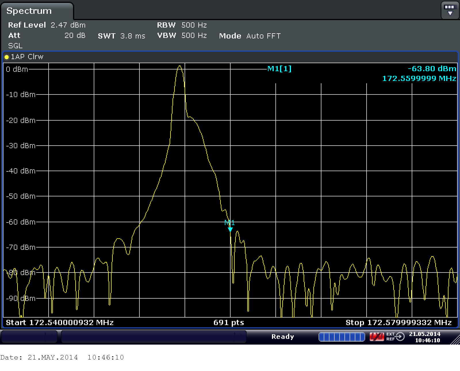

    Fm - fsk?!
    Hallo und zunächst mal vielen Dank für eure Tipps und Anregungen :).
    Also FSK will der Generator nicht - er kann es zwar, will aber natürlich, dass man die Option für teures Geld zukauft. Zur Verfügung habe ich auch einen Rhode&Schwarz SMB100A mit max 20GHz ;) aber bei dem habe ich kein FSK gefunden. Also müsste ich es wirklich per FM machen. Bin jetzt aber nicht so ganz schlau geworden, ob es damit tatsächlich geht. Ich habe ein paar Grafiken angehangen, in denen man zum Einen mein POCSAG-Signal aus der Schaltung sieht und zum Anderen das Bild des Spectrumanalyzers, wenn ich moduliere - also wenn die Amplitude hin und her wackelt.. Morgen werde ich mal SORFMON probieren und schauen, ob es klappt ;).
    Bin über weitere Anregungen jederzeit froh :).
    Danke und Gruß Sebi

    Über den RS232 wäre auch ne Option - da kann man wenigstens ein vermurkstes Signal halbwegs ausschließen :). Leider kenne ich keine Software, die POCSAG auf dem RS232 ausgeben kann. Wisst ihr da was?
    Und zum Generator: meine Sendefrequenz dann einfach "minus" 8kHz einstellen und FM-Modulation mit 4 kHz?
    Sorry, bin absoluter POCSAG-Anfänger ;).

    Nein...deine gewollte Sendefrequenz -4kHz einstellen, und dann den Hub zu einpegeln das du bis 8kHz über deine eingestellte Frequenz kommst.
    Also von der gewollten Kanalfrequenz -4kHz und +4kHz.
