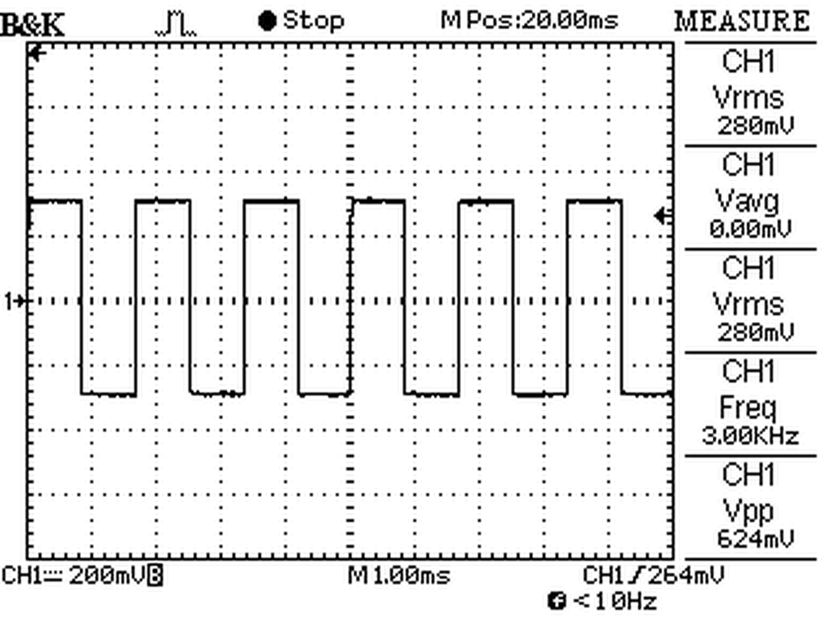

    Hallo und zunächst mal vielen Dank für eure Tipps und Anregungen :).
    Also FSK will der Generator nicht - er kann es zwar, will aber natürlich, dass man die Option für teures Geld zukauft. Zur Verfügung habe ich auch einen Rhode&Schwarz SMB100A mit max 20GHz ;) aber bei dem habe ich kein FSK gefunden. Also müsste ich es wirklich per FM machen. Bin jetzt aber nicht so ganz schlau geworden, ob es damit tatsächlich geht. Ich habe ein paar Grafiken angehangen, in denen man zum Einen mein POCSAG-Signal aus der Schaltung sieht und zum Anderen das Bild des Spectrumanalyzers, wenn ich moduliere - also wenn die Amplitude hin und her wackelt.. Morgen werde ich mal SORFMON probieren und schauen, ob es klappt ;).
    Bin über weitere Anregungen jederzeit froh :).
    Danke und Gruß Sebi
    Ja gut...das erste Bild von dir ist das was aus deiner OP-Schaltung kommt?
    Dann schaue dir das doch nochmal genauer an und überlege was dieses Signal mit Rechteck zu tun hat.
    ...so ziemlich nix...
    Hallo nochmal!
    Letzte Nacht hatte ich nicht soviel Zeit. Aber...:
    Jetzt habe ich dir mal ein Screenshot von dem gemacht, was aus meinem RCA4922 als Pocsag raus kommt.
    Das ist Lichtjahre von dem entfernt was offenbar aus deiner OP-Schaltung kommt.
