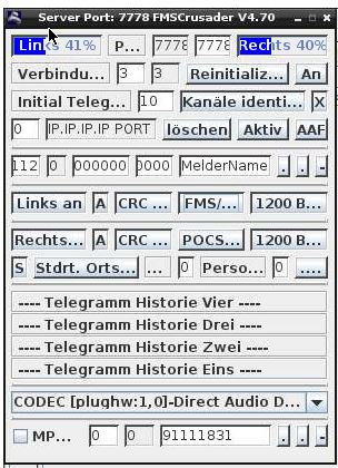

    Diese am Raspberry angeschlossen, Scanner dran und Crusader gestartet. Baudrate, Soundkanal etc. eingestellt, aber ich bekomme einfach keine Auswertung hin :(.
    Bei POC32 am PC klappt es einwandfrei..
    Bin ein absoluter Anfänger mit dem Crusader. Im Anhang hab ich ein Screenshot meiner Einstellungen.
    Hat irgendwer eine Idee, was ich falschmache?
    Bin schon seit mehreren Stunden dran und Google bringt mich leider auch nicht sonderlich weiter.
    Gruß Felix

    an Deinem Empfänger nutzt Du den Kopfhörer-Ausgang?
    Dann ist das der Fehler.
    Alex
    Dahoam is do wos Gfui is.
    17.12.2012
    15
    ja Kopfhörer
    Kopfhöreranschluss vom Scanner (AE69H) --> Klinkenstecker --> USB-Soundkarte --> Raspberry
    Hab ich dann ne Einstellung falsch getätigt oder geht das so generell nicht? Wie gesagt, mit POC32 funktionierts einwandfrei...
    Was muss ich anders machen?
    Danke schon mal für deine Hilfe :)
    6.356
    Servus,
    ja, da hast Du mit POC32 Glück, der Deti versteht scheinbar das Dekodieren von POCSAG-Meldungen besser als alle anderen.
    Für alles ausser POC32 kannst Du davon ausgehen, dass Du nicht den Kopfhörerausgang verwenden kannst, wenn's funktionieren soll. Stichwort zur Suche: Diskriminatorausgang.
    Damit findest Du bestimmt massenweise Erklärungen, achte besonders auf die Beiträge von Jürgen, DG7GJ.
    Alex
