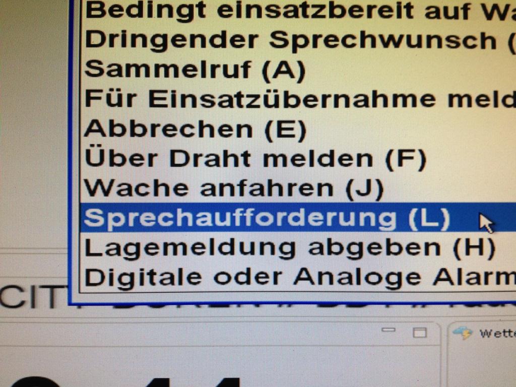

    Fehler bei den Stati
    ich habe gerade einen Fehler in den Stati gefunden.
    Ich habe hierzu ein Foto angehängt.
    Die Stati J und L wurden vertauscht.
    J steht für Sprechaufforderung und L für Lagemeldung abgeben.
    Siehe hierzu auch Wiki:
    http://de.wikipedia.org/wiki/Funkmeldesystem
    Könnt ihr das bitte im nächsten Update berücksichtigen?

  10. #85
    Danke und Gruß,
    chris
    Fixed. Update online (automatisches Update)
