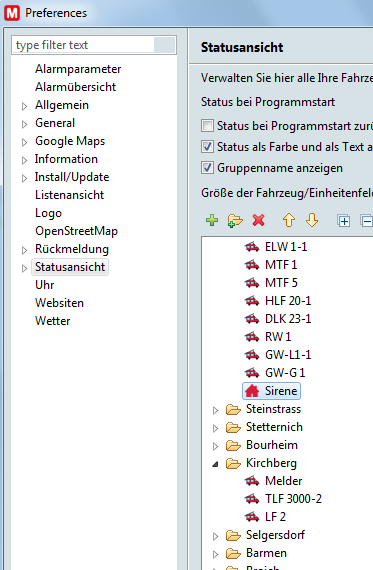

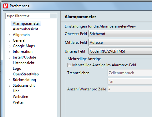

    Leider werden nun keine Töne mehr abgespielt, weil der Menüpunkt "Sound" nicht mehr existiert (Siehe Screenshot).

  2. #17
    Ging wohl im Update unter. Ich lad später eine neue Version hoch.
    Du kannst unter Help > Install New Software... jedoch das Sound-Plugin selbst nachinstallieren.
    Rückmeldung:
    Kommt auf ToDo.

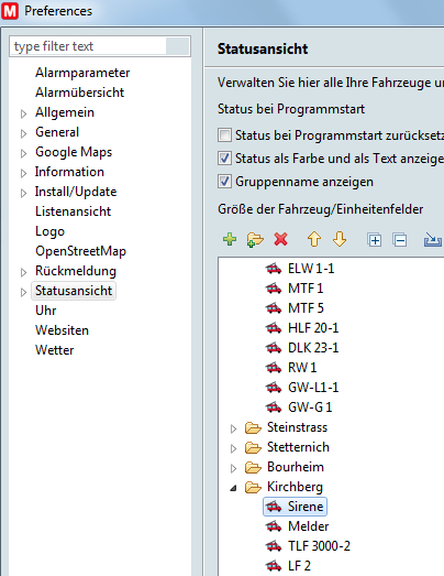

    Mir ist gerade noch ein weiteres Problem aufgefallen.
    Ich habe unsere Einheiten via CSV Datei in die Statusübersicht eingepflegt.
    Es wurden auch alle Einheiten übernommen.
    Jedoch wurden alle Einheiten als Fahrzeug markiert.
    Da per CSV-Import nicht primär unterschieden werden kann, welche Einheit ein Fahrzeug und welche keins ist, ist das soweit auch korrekt und bedarf manueller Anpassung.
    Hier kommt es aber zum Fehler.
    Screenshot 1 zeigt die Übersicht direkt nach dem CSV-Import.
    Gehe ich dann hin und nehme den Haken "Repräsentiert ein Fahrzeug" bei einer Einheit (z. B. Sirene) raus, wird dieses zwar korrekt dargestellt jedoch verschiebt sich die betroffene Einheit in eine andere Gruppe (Siehe Scrrenshot 2).
    Update*

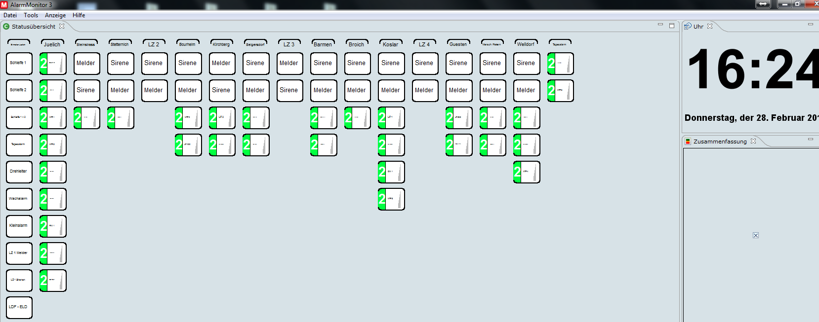

    Im dritten Screenshot (abstand.png) sieht man, dass die Einheiten nicht an die gesamte Fensterbreite angepasst werden.
    Viele Grüße,
    chris
