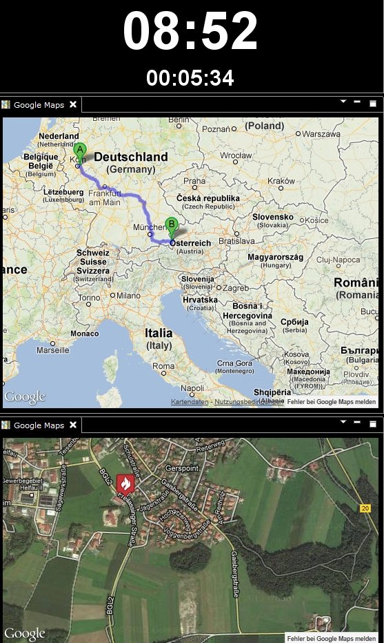

    Zitat Zitat von Brandinspektor Beitrag anzeigen
    Prima,
    nach der Neuinstallation zeigt mir AlarmMonitor unsere Einsatzstellen
    in ÖSTERREICH statt in Köln (NRW) an...
    Bisher gab es keine Probleme mit unseren 10.000 Straßen in der Liste.
    Auch die Routenberechnung erfolgt von Köln zu Punkten in Österreich.
    Warum das ?
    Edit:
    Auch der per POCSAG-Alarmierung gesetzte Status der Fahrzeuge setzt
    sich nicht nach 10 Minuten von selber zurück. Der Alarmtext schon.
    Edit 2:
    Immer noch werden Hinweise zu Ortsteilen im Alarmtext als Straße missver-
    standen und die Fahrzeuge so falsch geschickt.
    Die Adresserkennung war m. E. da schon einmal zuverlässiger.
    Edit 3:
    Wenn man den AlarmMontior dann (genervt) wegklickt, wird man im täglichen
    Bericht von Fehlermeldungen aus firEmergency überschüttet.
    Kann man nicht irgendwo in firEmergency einen einzigen Knopf drücken um
    ALLE Einträge zum AlarmMonitor zentral auszusetzen ?
    Wir haben ja in der Premium-Version Unmengen von Nutzern und Alarmpipelines
    und es ist sehr umständlich, sich immer wieder erst überall anmelden zu müssen
    um dann einzeln per Hand die Plugins zu entfernen.
    BI
    Österreich:
    Google Maps oder OSM?
    Edit 3:
    Mehr Infos Bitte.
    Edit 4:
    Du meinst das Plugin aus dem Alarmablauf löschen und neu hinzufügen? Wenn du die neuen Funktionen des Plugins nicht brauchst, kannst du das Plugin auch drin lassen. Es sollte trotzdem laufen.
    Ja, in Google Maps werden alle Zieladresse in ÖSTERREICH angezeigt - siehe Screenshot.
    Ein Kürzel in der Adresse "BGL", das im Alarmtext immer an den Ortsteil angehängt wird - z. B. "Innenstadt/BGL" - machte nie Probleme, sorgt aber wohl auf einmal in AM3 für die falsche Darstellung der Adresse.
    War in den bisherigen Versionen nicht - am iPad oder iPhone wird mit Prowl die Adresse korrekt in Google Maps dargestellt.
    Wir arbeiten schon lange mit unserer FE Premium-Edition mit einer etwa 10.000 Straßen umfassenden Adressliste.
    Unsere Adressen werden im Text an beliebiger Stelle ohne Trennung wie folgt dargestellt:
    Straße Hausnummer Stadtteil o. Stadtbezirk/Stadtkürzel Stadt
    mit einer PLZ arbeiten wir nicht.
    - das Stadtkürzel wird wohl jetzt auf einmal von euch aus der Adresse herausgepickt und dabei alle anderen Angeben ignoriert...
    - mit dem Stadtbezirk hatten wir schon oft Probleme, weil ihr da öfter eine Straße aus dem Stadtbezirk lesen wollt und die eigentliche Straße dann ignoriert...
    zu Edit 3:
    Gemeint ist, dass wenn die Plugins für den AM 3 in firEmergency in den einzelnen Pipeline versorgt sind, aber man den AM 3 mal nicht offen haben will, es in der täglichen Übersicht für JEDE Alarmierung eine Fehlermeldung hagelt - bei etwa 50 Alarmierungen am Tag ist das sehr nervig.
    Da wäre es doch toll, wenn es in firEmergency in der Admin-Oberfläche einen Schalter gäbe, der ZENTRAL den Zusammenhang für den AM 3 außer Kraft setzen könnte.
    Jetzt muss ich in zig Pipeline das Pluging per Hand entfernen um den AM 3 ohne nervige Fehlermeldungen außer Betrieb nehmen zu können.
    Der AM 3 nutzt uns mit dieser Beta-Version leider im Test nicht, wenn der Einsatzort in Österreich angezeigt wird, daher wollte ich das Programm jetzt einfach abschalten.
    zu Edit 4:
    Danke für die Info, aber das stand in eurem Vorwort zum Changelog ja anders, also habe ich alle plugins per Hand in den einzelnen Pipelines erneuert.
    Mir geht es aber hier um das zentrale Deaktivieren der Fehlermeldungen zu AM 3, wenn man diesen zwar in den Pipelines hat, aber mal nicht nutzen möchte.
    BI
