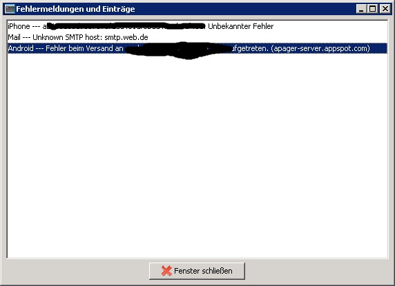

  3. #258
    16.07.2011
    241
    Zur Zeit des öfteren fehler beim versenden :-)
    Hallo Zusammen,
    zur Zeit treten bei Alarmierungen vermehrt Fehler wohl dei der Versendung auf. Wenn ich mir das Fehlerprotokol anschaue wird wie im Anhang zu sehen folgendes angezeigt.
    Ich muss dazu sagen, das ich keine Veränderung vorgenommen habe!
Hits:	495
Größe:	38,6 KB
  4. #259
    12.10.2008
    99
    Zitat Zitat von Muggyhorst Beitrag anzeigen
    Hallo Zusammen,
    den fehler kann ich einmalig so bestätigen - nach einem kompletten PC Neustart wiederholte sich der fehler aber bisher nicht mehr...
  5. #260
    feodor Gast
    Hallo Zusammen,
    Sieht sehr eindeutig nach Internet Problemen aus.
  6. #261
    16.07.2011
    241
    Alles hinter mir. Trotzdem tritt es vermehrt auf "zur Zeit".
  7. #262
    16.07.2011
    241
    Der Pc läuft eigentlich ständig durch. feste IP und über Remote kann ich jederzeit per Ipone drauf zugreifen und kontrollieren. Ich komm immer drauf in dem Moment wenn ein Kamerad bestätigt das er nichts auf seinem smartphone erhalten hat. Und das dürfte ja nicht sein,wenn es Inet probleme gibt.

  9. #264
    feodor Gast
    Dann bitte ein log einreichen. Die Übersicht zeigt nicht genug Infos. Bitte das auftreten der Fehler zeitlich genau eingrenzen. Gruß
