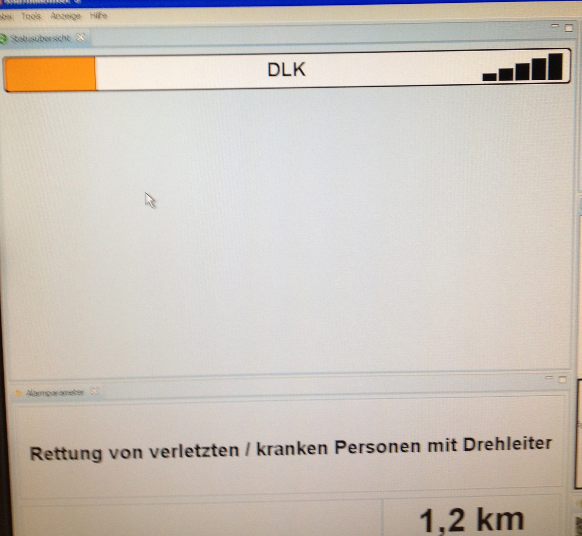

    Manuale / FMS Nachbuchung
    Hallo und einen schönen guten Abend.
    Nachbuchungen werden nicht Angezeigt wenn man in der AAO
    Nachbucht. Wie zb. HLF wird angezeigt und man brauch noch ein TLF
    dies wird nicht angezeigt. Es wird nur in der Gesamtliste / Fuhrpark
    angezeigt!
    Leon
    angezeigt!
    Leon
    Wird das TLF per Status nachgebucht, oder per Hand (direkt im AM3), oder als Alarmierung?

    Geänderter Text wird immer unter dem Key "pluginmessage" gespeichert.
    Hallo und einen schönen guten Tag,
    einmal über die ILS und dann per Hand über die Taste F8 beides in der einen Ansicht ohne
    Auswirkung. Die Buchung ist zu im Log und in der Gesamtansicht zu sehen.
    Leon
    Leon
    Also du kannst die Statusänderung in der Alarmübersicht und im AM3 Log sehen, jedoch ändert sich die Farbe in der Statusübersicht nicht?
    Nein Farbe ändert sich schon aber ein neu dazu gebuchtes Fahrzeug taucht nicht in der AAO
    auf wäre schön wenn das dann auch zu sehen wäre.
    Leon
    Ps.
    Ich hab mal ein Foto angehängt. Dort wäre es schön wenn ein nachgebuchtes Fahrzeug auftaucht . In der zweiten Ansicht wird eine Fahrzeug Nachbuchung angezeigt!
    Leon
    Ps.
    Ah, ok. Jetzt weiß ich was du meinst. Ja, das geht in der Tat noch nicht. Kommt auf ToDo.
