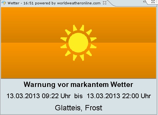

  6. #321
    29.08.2003
    157
    Wetterplugin AM3
    Morgen,
    ich habe mal ne Frage zum Wetterplugin.
    Ich habe nun mit eingebaut das auch Unwetterwarnungen im AM3 angezeigt werden sollen.
    Nun kam heute morgen eine Warnung vor strengem Frost, der AM3 titelt das ganze als Warnung vor markantem Wetter. Erst wurde noch dazu ein Sonnensymbol hinterlegt, nun hat es sich geändert in Fog.
    Wenn ich das richtig sehe ist das so wohl eher nicht richtig, oder ?? (siehe Bild)
    Die Übertragung per Prowl ans Handy ging weiterhin richtig und ohne Probleme.
    Dazu hätte ich auch nich die Frage wann die Warnung aus dem AM3 wieder gelöscht wird. Bleibt die Meldung so lange erhalten wie es in der Uhrzeit angegeben ist ??

  7. #322

    Zitat Zitat von Phoenixfire Beitrag anzeigen

    Zitat Zitat von Erazorwin Beitrag anzeigen
    Ist die Funktion "Icon an Warnsituation anpassen" aktiv? Denn erst dann ändert sich das Icon bezüglich der Wetterwarnung.
    Die Wetterwarnung bleibt solange aktiv bis:
    - eine neue Wetterwarnung eingeht, oder
    - die Warnung abgelaufen ist (laut DWD)
    Ist es eigentlich auch möglich die Waldbrand-Warnung mit dem AM so zu verwenden wie die Wetterwarnung? Sprich das wenn eine Waldbrand-Warnung ansteht es dann auf dem AM so angezeigt wird die eine Wetterwarnung?
    Momentan noch nicht.

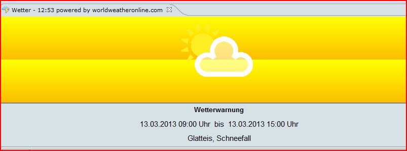

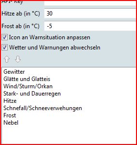

  10. #325
    29.08.2003
    157
    Ich habe mal die Bilder eingefügt. Die Funktion Icon anpassen ist aktiviert, aber trotzdem scheint es falsch zu sein..
    Im zweiten Bild sieht man dann das Icon mit dem Text der Alarmmeldung Glatteis / Schneefall.
    Es ist zwar zur Zeit Sonnig bei uns, aber sollte dann nicht das Icon blau sein und irgendwie nach Schnee und Eis aussehen ??
    So sieht es aus als wäre es draussen extrem heiß - ( was mich zur Zeit sehr freuen würde - scheiß schnee...)

  11. #326

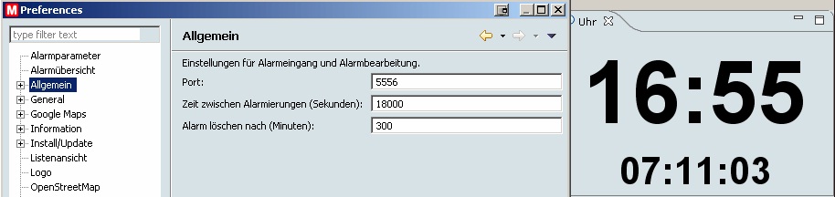

    Nachdem ich die Zeit nach einer Alarmierung bis er wieder in die Ruheperspektive geht doch ziemlich hoch geschraubt habe ist er heute nichtmehr in die Ruheperspektive gegangen. Einstellungen wie im Bild im Anhang
    Habe auch das gleiche Problem, dass das Wettericon nicht an die Wetterwarnung angepasst wird. Normal sollte das Wettericon ja verschwinden, oder nicht?
    Es kann sein, das es zu Problemen kommt, die beiden Zeiten gleich sind. Mach doch als Wechsel Zeit mal einen niedrigeren Wert (als 300 Minuten).
    Wetterwarnung:
    Nein, verschwinden darf es nicht. Es soll sich anpassen (also irgendwas mit "Kalt" anzeigen). Das nächste Update der Wetter-View wird ein bisschen größer. Dabei prüfe ich dann gleich, ob das ein Fehler ist.
