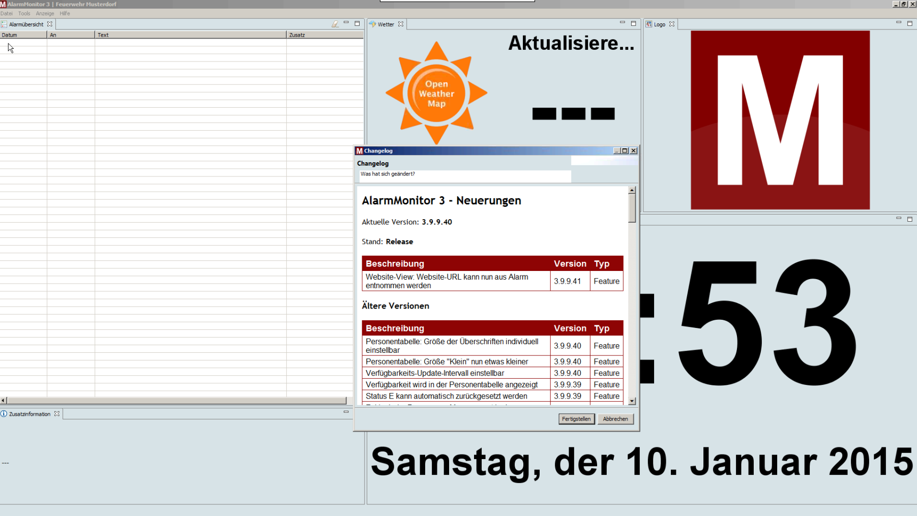

    Ich habe eine kurze Frage zum Start des AM3. Ich starte meine Programme alle beim Rechnerneustart mittels einem Batch Skript. Leider lädt der AM3 mit dem nachfolgendem Befehl immer die Standardeinstellungen der FFW Musterdorf: start "" "C:\Program Files (x86)\Alamos UG\Alarmmonitor\AlarmMonitor 3 AP\AlarmMonitor 3.exe"
    Wenn ich die .exe normal starte, öffnet er sich ganz normal.

    du musst erst durch das die batch in den richtigen Ordner wechseln:
    hier mein Beispiel:
    @echo off
    C:
    cd C:\AlarmMonitor
    cd C:\AlarmMonitor\Monitor_Umkleide
    cd C:\AlarmMonitor\Monitor_Umkleide\5557
    start C:\AlarmMonitor\Monitor_Umkleide\5557\"AlarmMonito r 3.exe"
  4. #1489
    14.11.2011
    59
    Dankeschön, funktioniert jetzt. Habe es noch ein bisschen gekürzt.
    cd C:\Program Files (x86)\Alamos UG\Alarmmonitor\Alarmmonitor 3 AP
    start "" "C:\Program Files (x86)\Alamos UG\Alarmmonitor\Alarmmonitor 3 AP\AlarmMonitor 3.exe"
