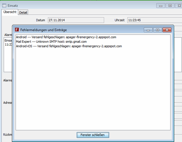

    hat noch jemand ein totales chaos bei der alamierung?
    bei uns laufen seit heute einheiten die durch probealarm intervall blockiert sind trotzdem. push nachrichten können und nicht gesendet und rückmeldungen können nicht angelegt werden?
    des weiteren wird bei einigen alarmen "master alarm nicht eingegangen"! angezeigt obwohl diese kein sammelalarm sind.
    auch komisch, dass in einer einheit alles auf einen schlag versagt (siehe anhang)
    ticket mit einem teil des logs ist schon raus...

    Das sieht stark nach Internet Problemen aus.
