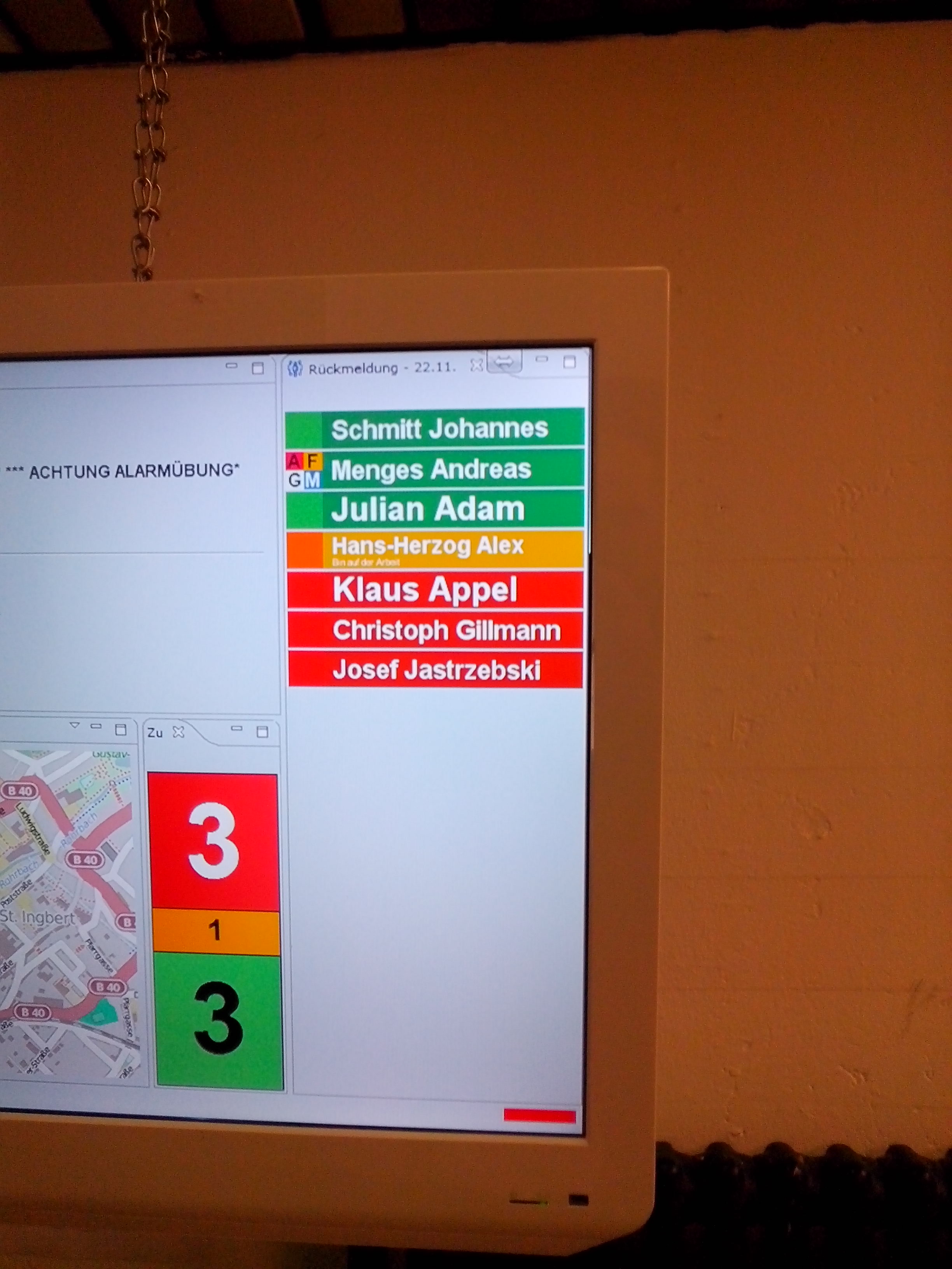

    Zu 2. Screenshot anbei. Nur bei mir stehen die Funktionen. Bei allen anderen sind sie aber ebenfalls eingetragen......
    Zu 3. Hatte ich schon runtergeladen, hat allerdings auch nicht funktioniert....
    Kannst du ein Ticket erstellen?
    Mit folgenden Daten:
    Ordner: workspace/ plugins/de.alamos.monitor.view.feedback
    Eine Rückmelde-ID eines Beispielalarmes (mit Rückmeldungen)
    Ich schau mir das an.
