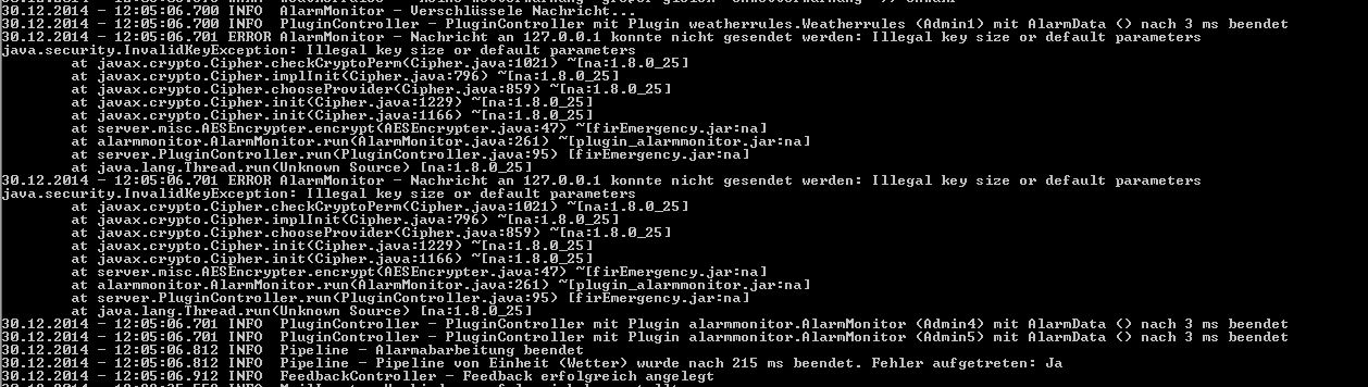

  15. #1455
    20.12.2004
    287
    Java aktualisiert?
    Schau mal im Wiki unter Verschlüsselung und installiere die benötigten Dateien nochmal per Hand.
    das Problem besteht immer noch das FE keine Daten an den AM schickt. Hatte auch schon Tickets geöffnet aber leider keine Antwort (trotz nachgelieferten Anhang) erhalten. Neuste Javaversion, FE 1.9.0, benötigte Dateien noch mal per Hand eingetragen.
    Im Anhang der Fehler welcher im Log angezeigt wird.
Hits:	194
Größe:	146,6 KB
