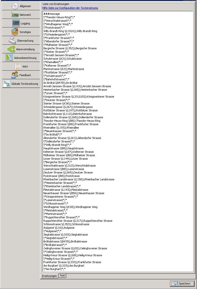

  15. #405
    16.07.2011
    241
    Globale Textersetzung....kein Platz mehr!
    wie ihr hier sehen könnt, benötige ich viel Platz nach unten bei der globalen Textersetzung. Jedoch bin ich am ende des fensters und es bildet sich kein Scrollbalken am Rand. Ich habe schon aufs äußerste gezogen, aber nun gehts nicht mehr weiter.
    Hab ich da ein Trick übersehen? ;-)
