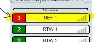

    Im Log des AM3 bzw. in der View "Alarmübersicht" kann man ja sehen, was alles im AM3 ankommt. Genauso müsste ja für jede Statusänderung in FE ein Alarm existieren. Müsstest also überprüfen, ob die Statusänderung in firEmergency und im AM3 ankommt.
    Also jetzt konnte ich das mal beobachten.
    Der letzte Status der im AM3 ankam war der Status 1 für den 10-82-01.
    In der Übersicht blieb der Status aber auf 3 stehen ?!?
    Ich habe mal Bilder von den beiden Seiten gemacht.
    Also kommen die Status ja schon mal alle im AM3 an.
    Friert die Statusübersicht danach komplett ein, oder läuft sie dann irgendwann mal wieder?
    Kannst du den Log des AM3 per PM schicken?
    Soweit ich mich erinnern kann lief die Übersicht weiter. Bin mir aber nicht zu 100% sicher..
    Sobald ich diesen Fehler mal wieder beobachten kann sende ich dir den Log.
