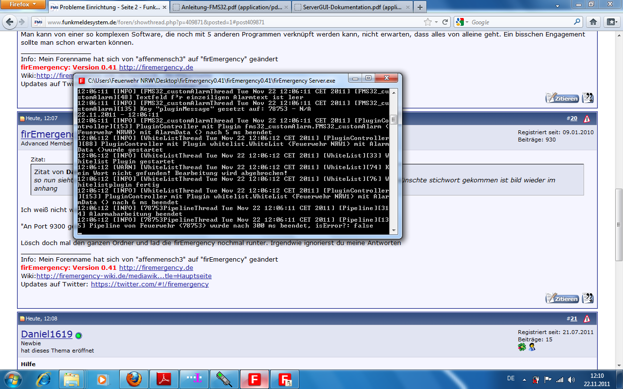

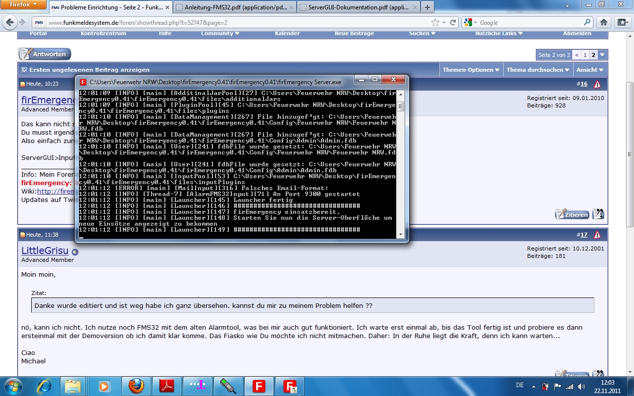

    so nun siehts etwas anders aus. Es kommt ein kleiner schwarzer dos bildschirm aber kein alarm obwohl das gewünschte stichwort gekommen ist bild wieder im anhang
    Ich weiß nicht was du die ganze Zeit machst. Da steht doch eindeutig:
    "An Port 9300 gestartet"
    Lösch doch mal den ganzen Ordner und lad die firEmergency nochmal runter. Irgendwie ignorierst du meine Antworten
    Nun kommmen immer schwarze Bildschirme wenn ein alarm reinkommt. Ist das normal aber im server fenster passiert nix hilfeee

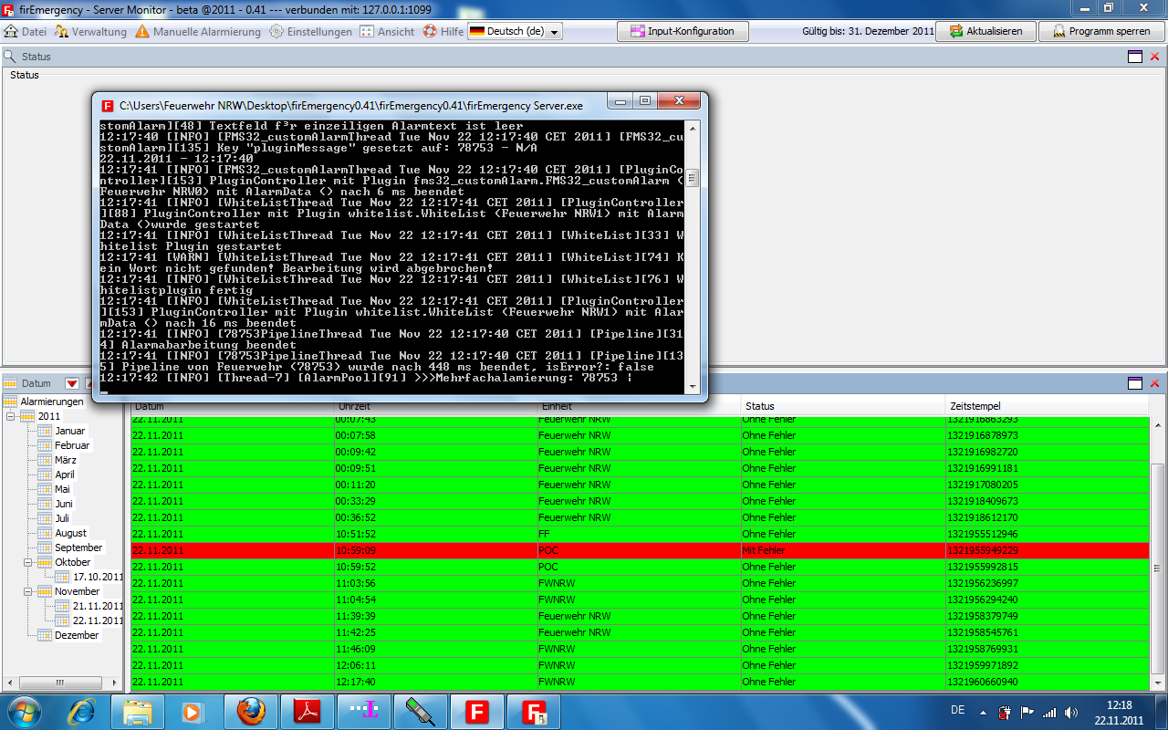

    so nun kommt auch was im server fenster ist das normal ???
    weil nun kommt auch was auf er server oberfläche.
    nur nicht auf der app was da los
    sceen im anhang

    ja ich weiss das ich das nicht verstehe aber ich glaube ich habe es nun. Alarmtool geht bei mir nicht da immer mein user gelöscht wird =( aus irgend welchen grüden auch immer. Nun stellt sich ja nur die frage warum ich kein alarm auf app bekomme.
    So un nun warte ich auf hilfe hoffe doch das ihr mir helfen könnt =(

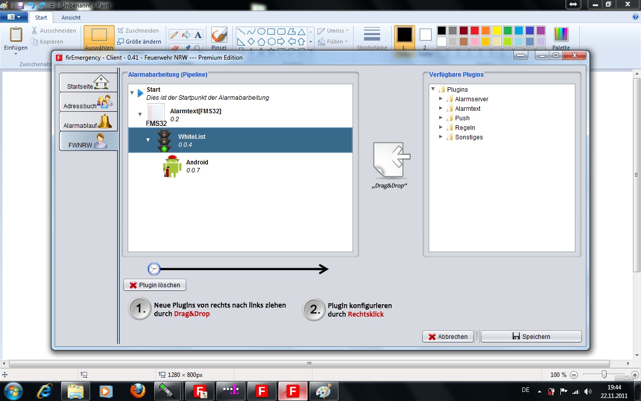

    sieht immer noch so aus, dass das Plugin Whitelist ein Wort nicht findet auf das du prüfst, kann das sein? Wenn du das gar nicht brauchst, entferne whitelist aus der Pipeline.
