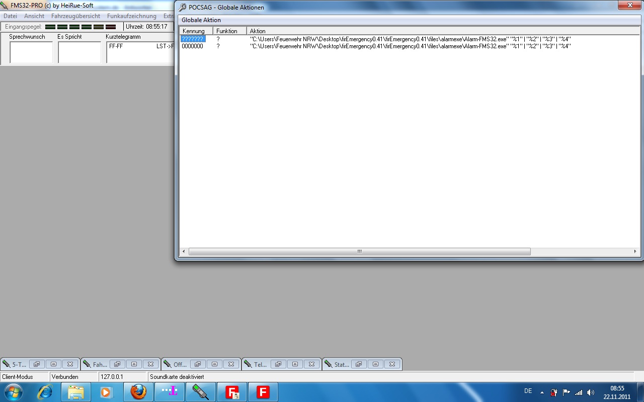

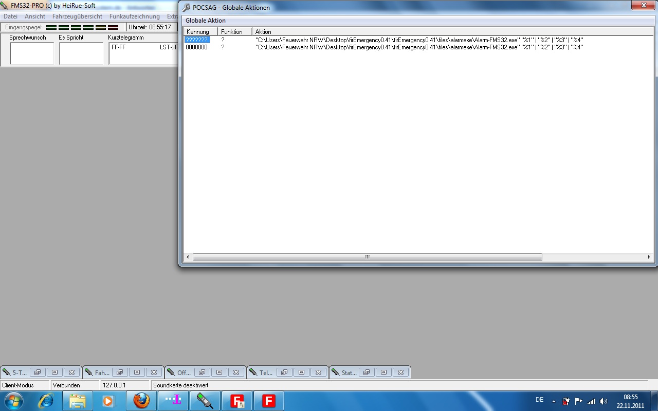

    So habe nun alles so eingestellt wie es in der Wiki und Anleitung steht. Nun habe ich das Problem das die Manuelle Allermierung geht, aber nicht die automatische die in der Whrite Liste hinterlegte stichwörter ist.
    Woran kann das liegen ???
    Bitte um Hilfe vielleicht kann jemand mal via teamviewer auf meinen Rechner schauen ob alle einstellungen richtig sind.
    Im anhang sind meine Reports sowie Alarm stichwörter wo rauf er allermieren soll.
    Liegt es daran das die untereinander sind und nicht nebeneinander ??
    danke für die hilfe gruß Daniel

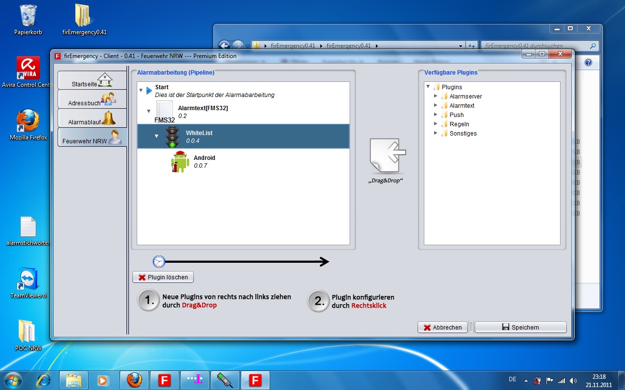

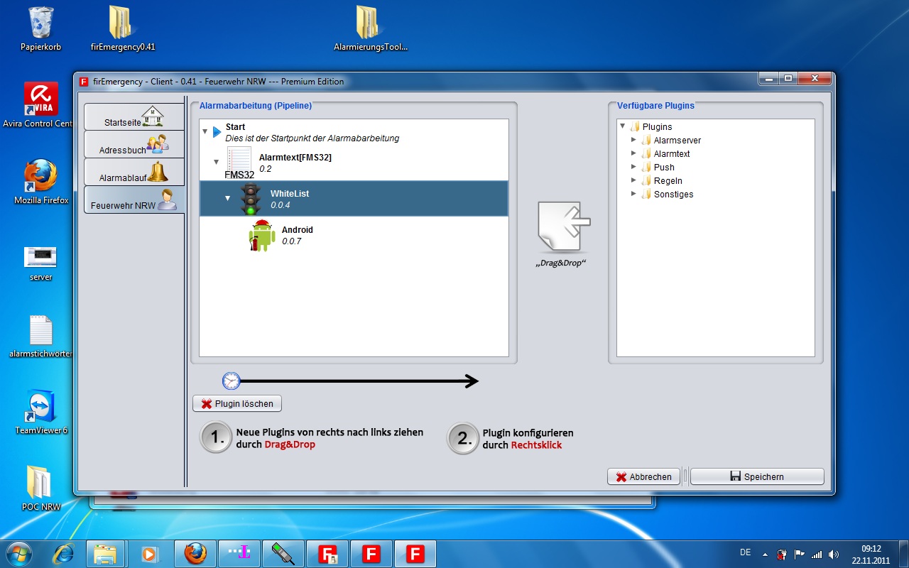

    467
    Wie hast du die Pipeline aufgebaut? Sieht irgendwie aus, als würdest du das Whitelist-Plugin doppelt verwenden.
    Sollte so aussehen:
    -Alarmtext[Poc32]
    --Whitelist
    ---Android
    Die Stichwörter bei der Whitelist sollten schon untereinander stehen, das ist richtig.

    Hier mal ein Sceen wie es aufgebaut ist:
    Wie kann man den Poc32 zum auslesen verwenden so das Firemergency dann via stichworte allermiert

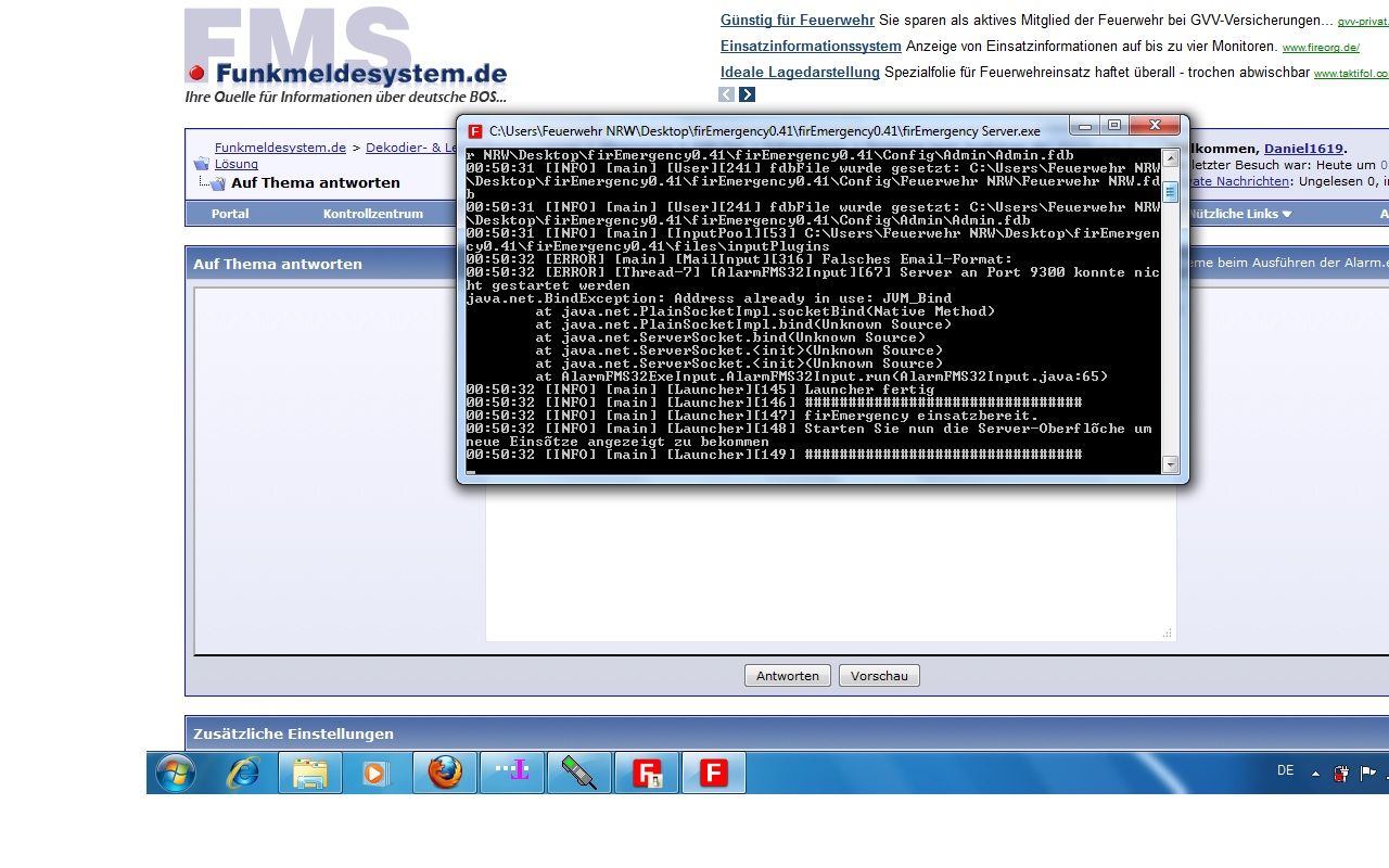

    Du hast sehr viele Fehlermeldung.
    Ist dein Java überhaupt auf dem neusten Stand?
    Schau dir zu diesen error_log-pid Dateien mal folgenden Link von Sun an:
    http://java.com/en/download/help/exception_access.xml
    Zu den anderen Fehlermeldungen:
    Server an Port 9300 konnte nicht gestartet werden - java.net.BindException: Address already in use: JVM_Bind
    Port ist bereits belegt. Eventuell Server doppelt offen? Server vorher schließen und dann nochmal öffnen? Wenn du POC32 nimmst, warum möchtest du dann überhaupt den Port ändern? Die AlarmPoc32.exe arbeitet nur auf Port 5555 und kann auch nicht geändert werden. Dann ist klar, warum keine Alarmierungen von POC32 weitergeleitet werden.

    Also habe die nacht nochmal rum probiert und nun kommt bei einer allermierung immer ein kleines schwarzes dos fenster und das verschwindet immer. Und nichts passiert weiter.
    Weil es kommen immer neue Einsätze rein aber es wird nichts ausgelöst.
    Hier sind nochmal verschiedene sceens vielleicht hilft das weiter.
    Weil die Manuelle allermierung geht. nur die Automatische nicht.
    Vielleicht könnt ihr was aus den sceens entenehmen.

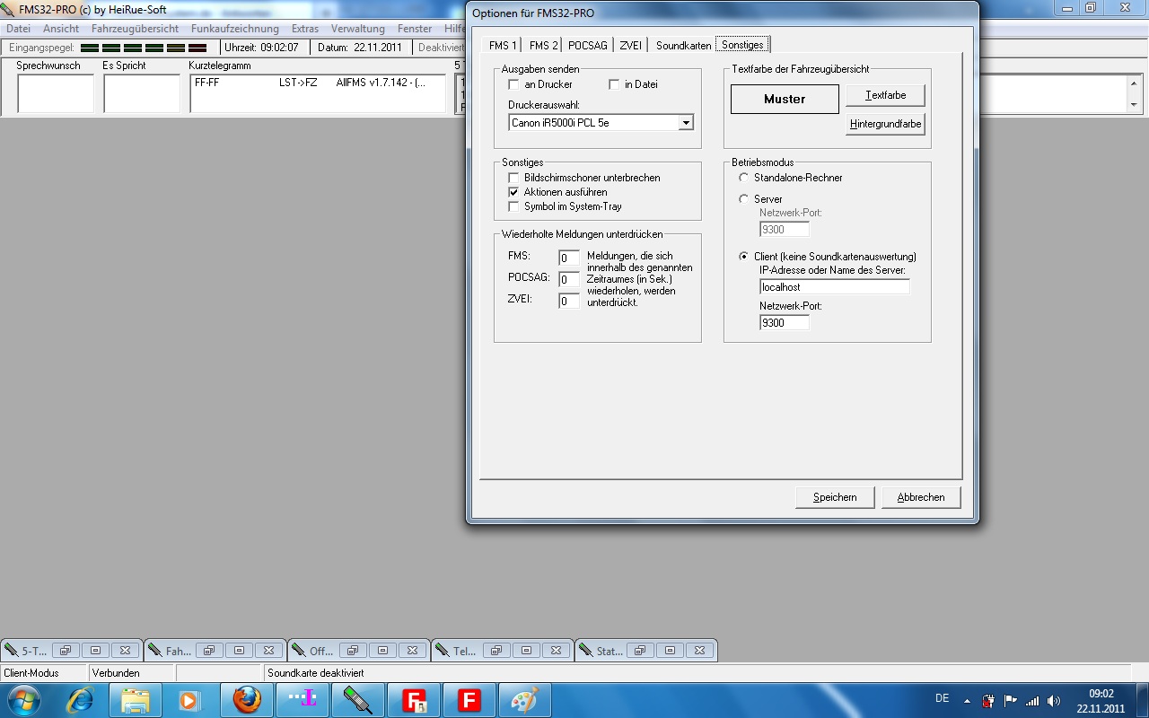

    Warum liest du meinen Beitrag nicht?
    Du möchtest den Alarmexe-Input-Listener auf Port 9300 binden.
    Aber FMS32 belegt diesen Port ja bereits (was man auf deinem Screenshot sehen kann).
    Lass die Alarmexe auf 5555.
    wie und wo kann ich das ändern ???
    21.07.2011
    57
    ne habe es ja leider nicht geändert wenn ich en server wieder starte kommt immer noch port 9300
