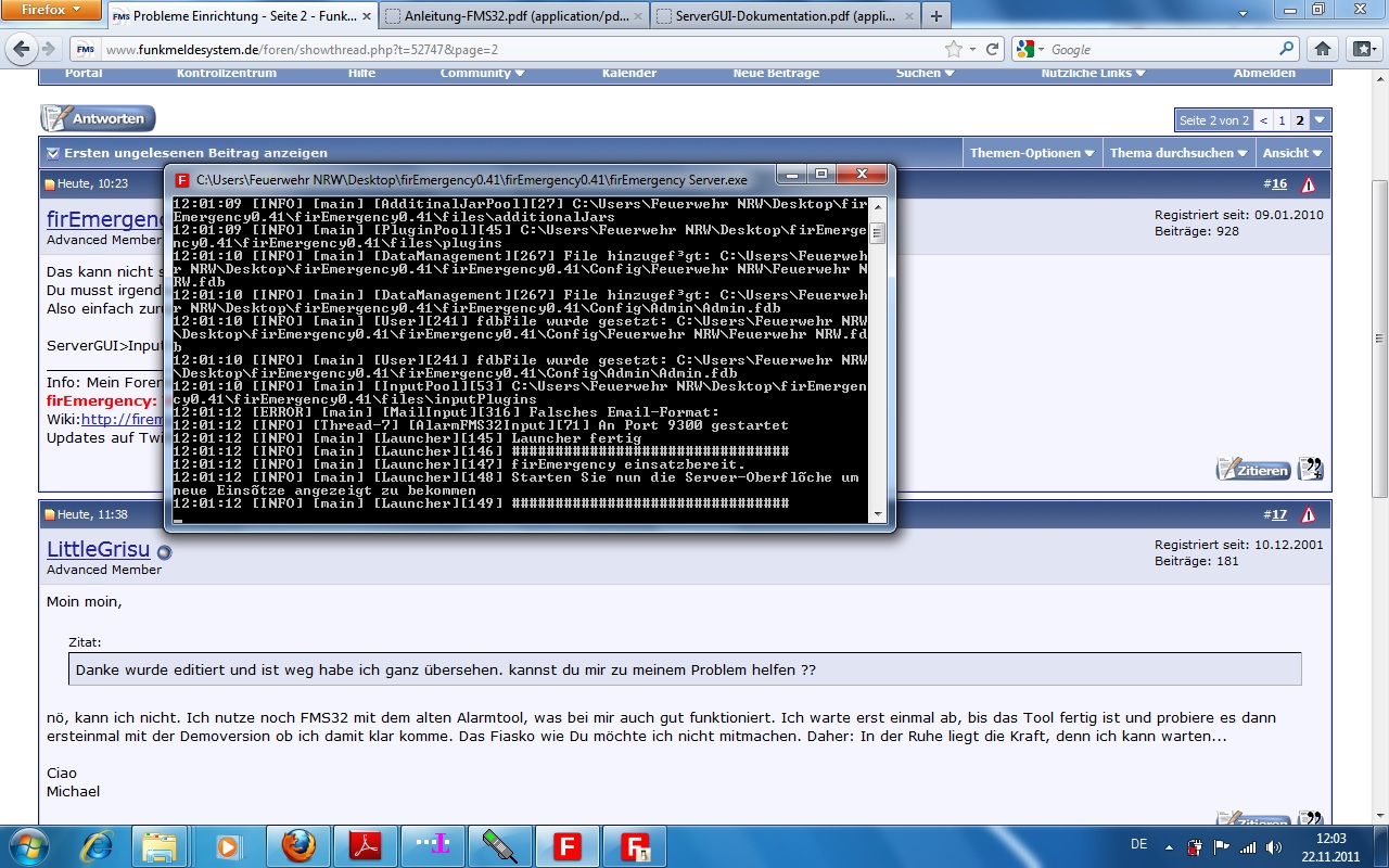

    Du möchtest den Alarmexe-Input-Listener auf Port 9300 binden.
    Aber FMS32 belegt diesen Port ja bereits (was man auf deinem Screenshot sehen kann).
    Lass die Alarmexe auf 5555.
    wie und wo kann ich das ändern ???
    21.07.2011
    57
    ne habe es ja leider nicht geändert wenn ich en server wieder starte kommt immer noch port 9300
    Das kann nicht sein. Der Server stellt nicht einfach einen Port ein, weil er gerade Lust drauf hat.
    Du musst irgendwann am Anfang mal den Port des Alarm-Exe-Input-Listeners von 5555 auf 9300 geändert haben.
    Also einfach zurückändern:
    ServerGUI>Input-Konfiguration>Alarm-Exe-Input-Listener>5555>Restart

    so nun siehts etwas anders aus. Es kommt ein kleiner schwarzer dos bildschirm aber kein alarm obwohl das gewünschte stichwort gekommen ist bild wieder im anhang
