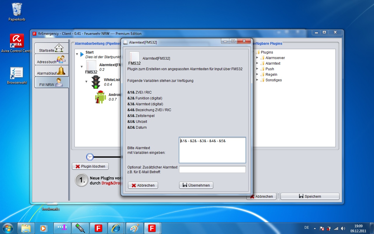

  8. #38
    21.07.2011
    57
    Entschuldigung das ich eure zeit raube, aber verstehe nicht warum es bei mir nicht geht, und bei den anderen schon.
    habe im Anhang nochmal sceens vom der global aktion und von dem FMS32 Plugin gemacht.
    Hoffe das wir da nun den fehler finden.
    Also das N/A heist das er kein einsatztext übernommen wird richtig ??? Und wenn dan ganze nachrichten reinkommen müsste doch eigentlich der text erscheinen oder ?? und das ist gestern mehrmals passiert (es sind richtige nachrichten reingekommen) und trotzdem kamm auf mein Handy N/A

  9. #39
    27.09.2003
    467
    Ist alles eine Sache der richtigen Konfiguration!
    Probier mal bei der globalen Aktion folgenden Befehl:
    ...alarmexe\Alarm-FMS32.exe" "user=00000" "%1" | "%2" | "%3" | "%4"
    Wenn das nicht klappt, dann trag mal im Plugin "Alarmtext[FMS32]" folgendes ein:
    &1& - &2& - &3& - &4& - &5&
    Und dann guck mal, welcher Parameter bei einem Alarm den Alarmtext überträgt!

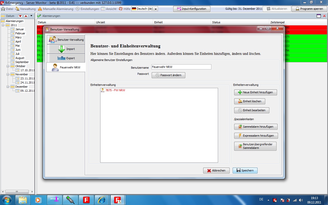

  10. #40
    21.07.2011
    57
    So ich mele mich nun schon wieder wie einige sich sagen werden.
    Ich habe jetzt folgenes Problem, und zwar ich habe nun Windows 7 Neu installiert da ich nur Probleme hatte. Und nun passiert garnix mehr kommt kein alarm mehr im Serve ran was habe ich falsch gemacht???
    Im Anhang sind sceens von meinen einstellungen.
    Der Manuelle Alarm geht ohne Probleme wie immer. Es kommt auch kein kleinen dos fenster mehr was nun verzweifel =(
