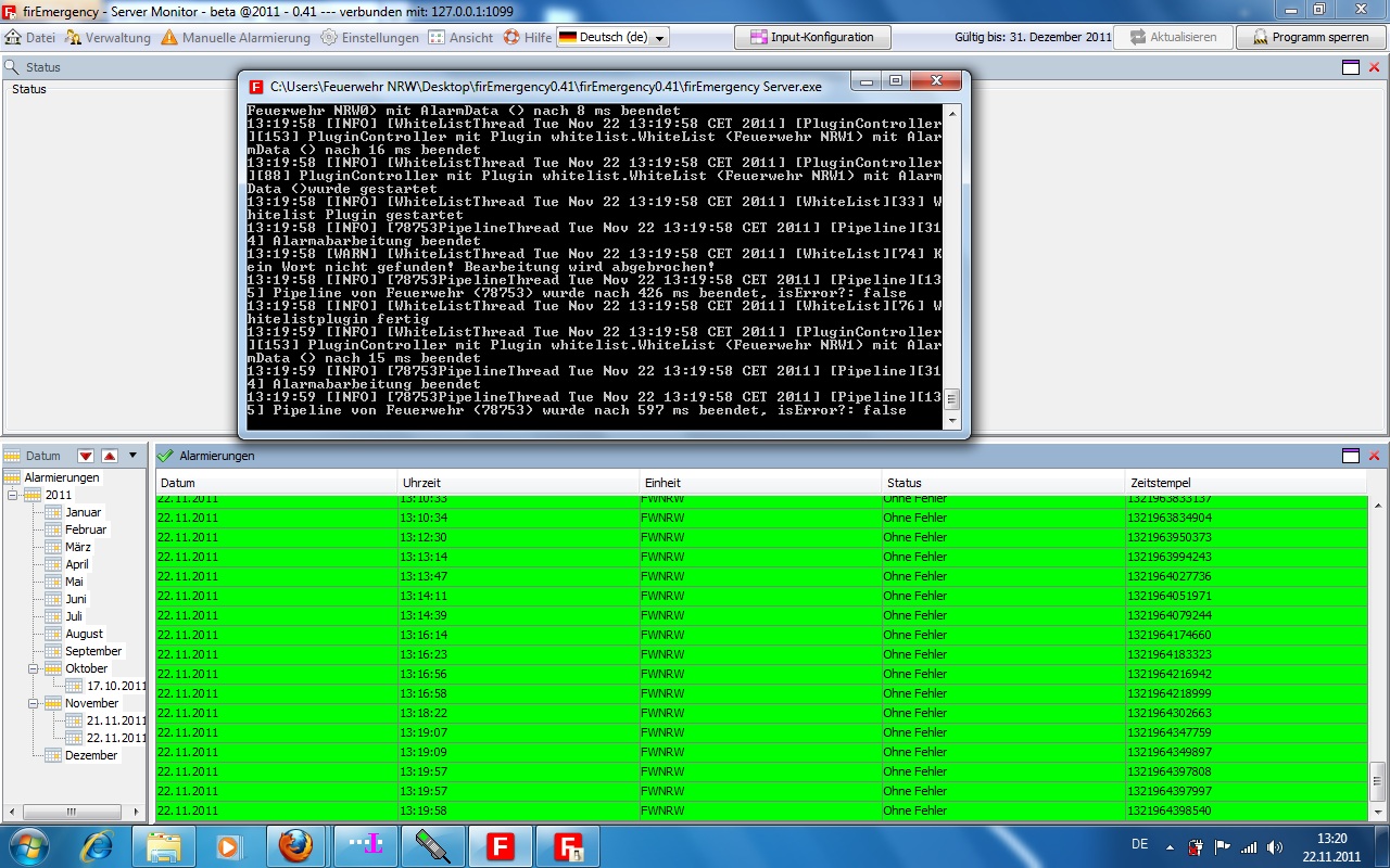

    ja ich weiss das ich das nicht verstehe aber ich glaube ich habe es nun. Alarmtool geht bei mir nicht da immer mein user gelöscht wird =( aus irgend welchen grüden auch immer. Nun stellt sich ja nur die frage warum ich kein alarm auf app bekomme.
    So un nun warte ich auf hilfe hoffe doch das ihr mir helfen könnt =(

    sieht immer noch so aus, dass das Plugin Whitelist ein Wort nicht findet auf das du prüfst, kann das sein? Wenn du das gar nicht brauchst, entferne whitelist aus der Pipeline.

    wie kann man den fehler beheben ???? ich brauche die da meine App ja nur auf bestimmten alarmstichwörtern reagieren soll.
    Was soll ich machen.

    Dafür sorgen, dass die Wörter wirklich genauso auch im Alarmtext vorkommen, dann klappts auch mit der Pipeline
    Alternativ, wenn du dir ganz sicher bist nix falsch gemacht zu haben, müssen wir wohl nochmal drüber schauen. Mach mal einen Screenshot deiner Pipeline, insbesondere die Einstellungen deines benutzten Alarmtextplugins.

    der alarm kommt am ende nicht an weil die whitelist die wörter nicht findet
    warum kann ich jetzt so ausm stehgreif auch nich wirklich sagen
    das logging das du da gepostet hast is im prinzip auch relativ nichtssagen da nur info-msgs ausgegeben werden
    könntest du mal das logging auf DEBUG setzten und das nochmal laufen lassen und dann das log nochmal posten
