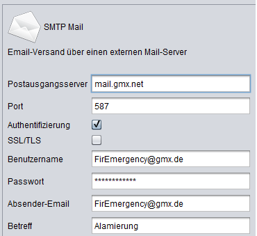

    kannst du das vielleicht konkretisieren? (ein Changelog wäre super!)
    weil SMTPMail mit GMX scheint immer noch nicht zu funktionieren
    (Das Plugin hat auch noch die Version 0.0.1)
    Der Server schreibt er versucht zu mail.gmx.net zu verbinden und dann passsiert nix mehr bis der Timeout zuschlägt.
    Greetz FMS-Master
    EDIT:
    Also bei uns funzt es mit folgenden Einstellungen (siehe Anhang)
Hits:	641
Größe:	12,9 KB
