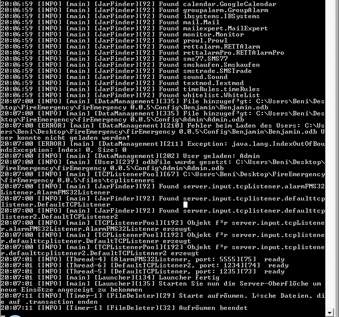

    Mir ist gerade aufgefallen, dass in der Version mein angelegter Benutzer weg ist nach einem Neustart!!
    Ist das Problem schon bekannt oder weiß jemand ob ich den benutzer irgendwie wieder laden kann?

    Poste mal den Log vom Server. Dort sollte ein Eintrag drinstehen mit [ERROR].

    So anbei der Log. Konnte das Serverfenster leider nicht in die Breite ziehen. Warum, kp...!

    Du findest den Log auch im Ordner /logs/
    Für die weitere Fehleranalyse wäre die Benutzerdatei hilfreich. Könntest du mir die zukommen lassen?
