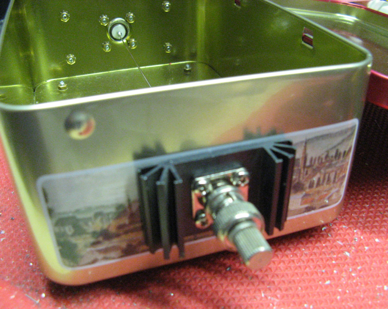

    Da man hier aber auch alles selbst machen muß, habe ich mal eben schnell eine Kiste Lebkuchen leergefressen und eine Freifeldbox gebaut.
    Die Bilder sind (hoffentlich) selbsterklärend, der Kühlkörper an der BNC-Buchse dient bloß zur mechanischen Verstärkung, da das Blech doch sehr dünn ist.
    Die ersten Tests bringen verblüffende Ergebnisse. Firestorm I und II lösen beide exakt bei 6,0µV gerade so aus (etwa 3 von 5); ich bin begeistert!
    Also Leute, ran an die Dosen!
