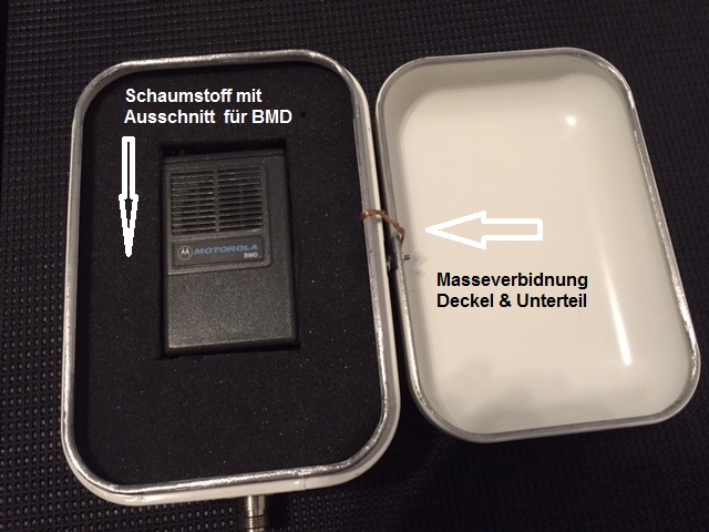

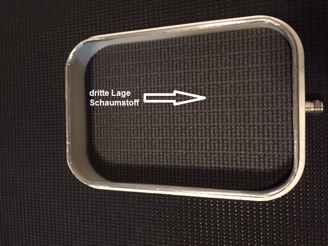

    Nicht schlecht, muss ich ja schon sagen :)
    Sehe ich das richtig, dass das Masseband dann bei geschlossener Dose Innen rumbaumelt?
    (Falls ja --> schraub das mal schnell nach Außen :D )
    Und wie ich sehe macht das auch jemand, der sich freilich Gedanken um seine Arbeit macht, find ich schön ;)

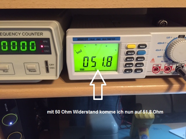

    Nur der Test mit dem Ohmmeter ist nicht sehr aussagekräftig, da wir ja Hochfrequenz wollen...
    Auf Wunsch, mess ich dir aber gerne deine Dose mal mit Netzwerkanalysator durch.
    Inkl. Vergleichstest mit meiner Refferenzdose hier, die selbst mal in Refferenz zu ner echten TEM-Zelle stand :)
