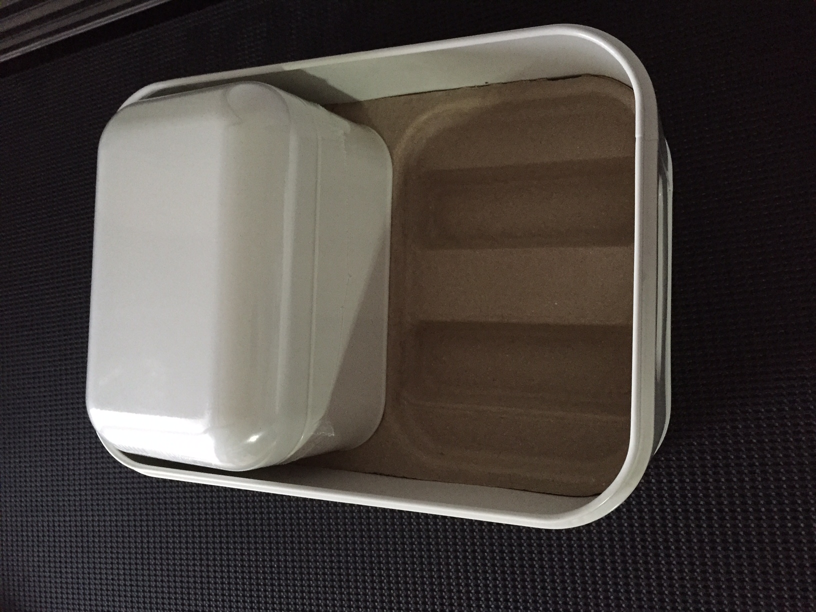

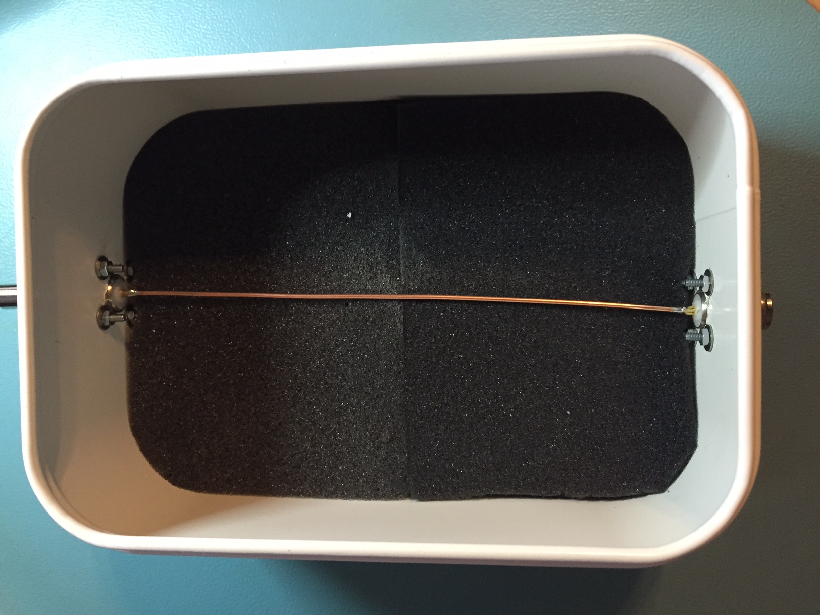

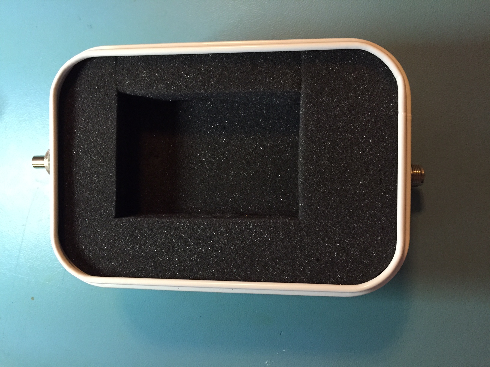

    Servus zusammen,
    danke Euch allen für die Inspiration, vor allem FABICARD für die wertvollen Tipps und Beschreibungen!
    Auf Lebkuchen essen hatte ich keine Lust, also mal kurz gegoogelt und beim schwedischen Möbelhaus doch wirklich was passendes gefunden. Hier gabe es drei Dosen 302.454.64
    für 19,99... was will man mehr!
    Anbei ein paar Bilder!
    Also.... ran an die Dosen!
    Lg
    Torsten

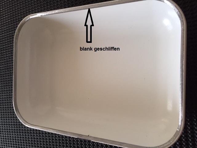

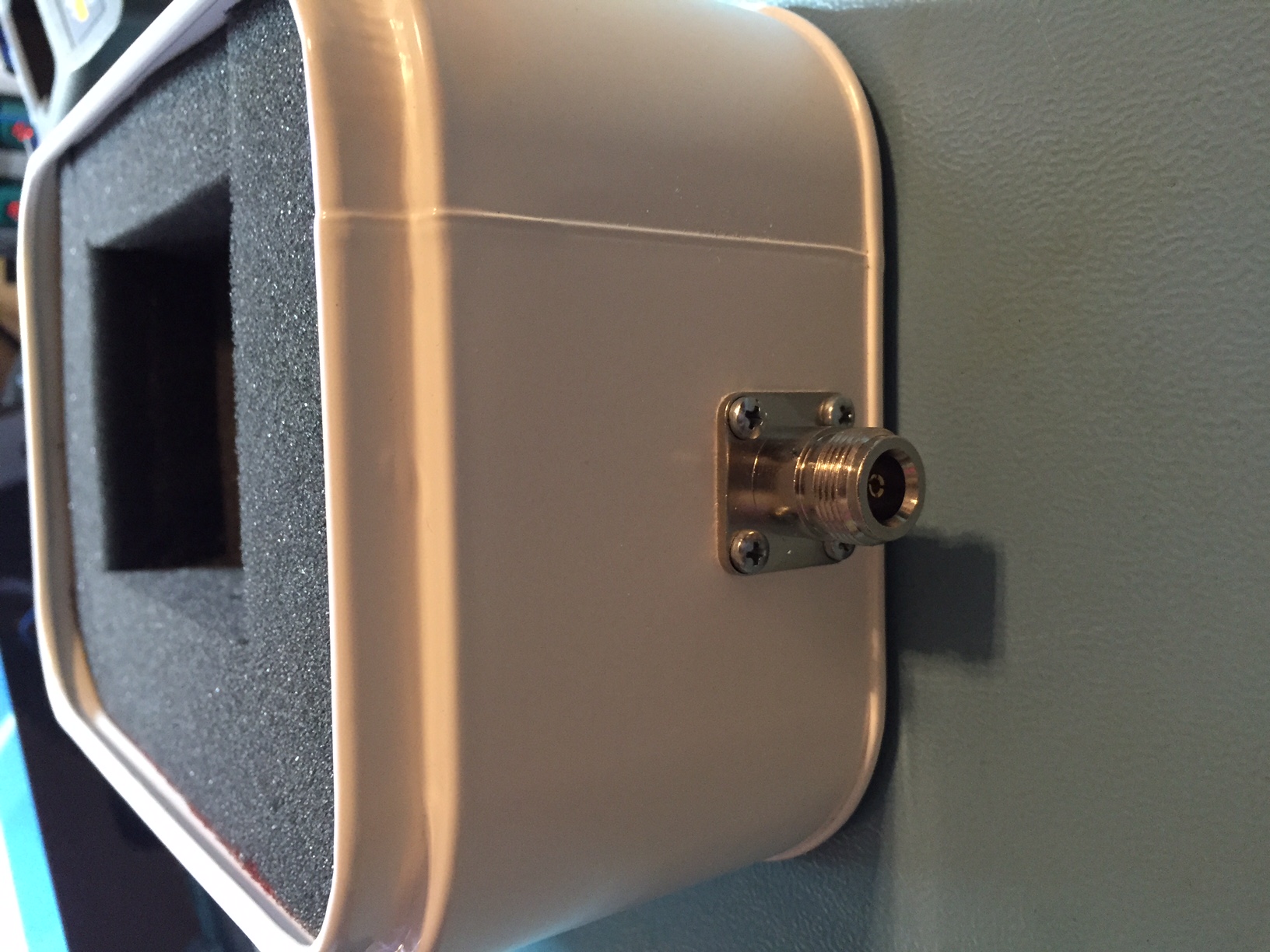

    @Torsten: sieht ja schon mal nicht schlecht aus, du solltest nur wirklich noch etwas daran verbessern ;)
    Zuerst mal sieht es so aus, als ob der Draht nicht wirklich gerade durch die Dose führt.
    Dann mal ein Tip zu dessen "Sicherung":
    Ich hab damals Schaumstoff in den Boden geklebt, der dann an der Stelle des Drahtes ausgelassen wurde und noch eine Platte darüber. Die dann wieder komplett durch ging, um zu Verhindern, das man versehentlich den Draht verformt...
    Die Verbindung der N-Buchsen zur Dose sehen eher "isoliert" aus ;)
    Entferne den Lack an der Innenfläche und leg zwischen die Dose und die U-Scheibe jeweils eine Zahnscheibe.
    Wobei du auch zwischen Schraubenkopf auf der Außenseite und Buchse noch je eine Zahnscheibe packen solltest, damit die Buchse eine gute elektrische Verbindung zur Dose bekommt...
    Den Lack an der Oberseite zu entfernen, macht wegen Oxidation natürlich nicht viel Sinn...
    Somit fahr am besten mal bei der nächst größeren Elektrofirma vorbei, die haben ggf. noch ein Erdband von bsp. Fa. Rittal da und schenken dir eins *g*
    http://www.rittal.com/de-de/product/...ductID=2412310
    Das kannst du dann mit kleiner Schlaufe an Deckel und Dose festlöten (oder sogar schrauben).
    Du bekommst den Deckel noch ab, nur hat er eine gute Verbindung.
    Durch die Überlappung von Deckel und Dose ist nicht unbedingt eine ganz flächige Verdindung von Nöten.

    Hallo Fabsi,
    du hast RECHT, mir ist wohl ein Fehler beim markieren des Bohrpunktes unterlaufen,
    die N-Buchse auf der einen Seite ist fast 1cm aus der Mitte heraus!
    - Erdungsband von Rittal ... hört sich gut an (sind nur 40km)
    - den Lack unter den N-Buchsen hatte ich aber bereits mit einem Dremel entfernt
    Sag mal, was wäre denn ein optimal Gehäuse ? Kann man mit einen von denen hier was anfangen? Wie sollten die Gehäuse beschaffen sein? (Material)
    http://www.ebay.de/itm/Metallgehause...71368791&rt=nc
    http://de.picclick.com/Metallgehause...431450274.html
    Bin immer Dankbar für deine Tipps!
    Lg
    Torsten

    Args, ich weis ja nicht ob ihr beiden das Prinziep überhaupt verstanden habt ;)
    Also mal von Grund auf, was versuchen wir überhaupt mit einer Freifeld-Box ?
    Zum einen versuchen wir Äußere Einflüße nahezu komplett draußen zu halten und zum anderen versuchen wir im Inneren dieser Box ein halbwegs definiertes elektrisches Feld zu erzeugen.
    Das erreichen wir dadurch, das wir "quasi" ein Koaxialkabel im Mantel aufweiten.
    Stellt euch Gedanklich einfach vor, ihr hättet ein Koaxialkabel welches im Mantel immer dicker und dann wieder dünner wird.
    Richtige Kisten kosten mehrer 10k €, nicht nur weil davon meistens sehr wenige gebaut werden, sondern auch weil die Berechnungen und Simulationen dafür im Vorfeld also in der Planung schon sehr viel Geld verschlingen.
    Da wir das aber nur für kleine Geräte benötigen und uns keine extravaganten Schweißkonstruktionen leisten oder selbst herstellen können, nutzen wir vorhandene Gegenstände...
    So, daraus folgt: Eckige Dosen / Kisten / Schaltschränke sind GANZ Schlecht !
    Schon alleine deshalb, weil wir das Verhalten der elektrischen Wellen an den Ecken nicht wirklich vorher berücksichtigen können ;)
    Die runde Keksdose aus Aldi/Lidl/Edeka/Rewe usw. ist dahingehend nur ein Kompromiss, da sie am oberen und unteren Ende eben auch Eckig ist und vollständig rund und nicht leicht oval...
    Daraus folgert dann auch, wenn der Draht nicht GENAU gerade durch die Dose geht, das wir nach links und rechts teils andere Abstände haben, wo sich die Wellen eben "falsch" ausbreiten...
    Den Lack mit dem Drehmel entfern... Schonmal gut, nur wie macht man das mit der Wärme bei Kühlkörpern von der CPU ? Richtig, da selbst ganz glatt geschliffene Metalle immer noch nicht perfekt aufeinander passen, macht man das entweder mit Zahnscheiben die sich in die materialien Hineindrücken oder aber mit dem Lötkolben.
    So kann sich dann auch keine Oxidschicht zwischen unsere beiden Metalle absetzen und die elektrische Verbindung stören...
    "Kunststoff" ? Bitte definiert sowas genauer, denn als Dielektrikum ist Schaum immer besser!
    Je luftiger der Schaumstoff, desto besser und ebenso kommt es auf dessen chemische Zusammensetzung an, die wir hier aber mal nicht näher beleuchten wollen.
    Als Abstand des Drahtes gebe ich hier definitiv keine genauen mm oder cm an.
    Da wir aber ja am Kompromisse eingehen sind, nehmen wir einfach folgende Näherungswerte:
    1/3 Abstand der Dosenhöhe vom Boden zum Draht und das DUT (Device under Test / Messobjekt) dann in die Mitte der anderen 2/3...

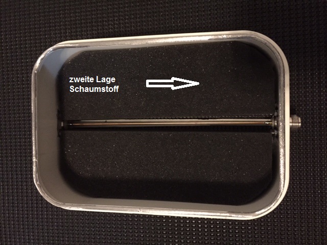

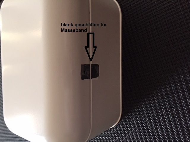

  15. #45
    30.05.2007
    21
    Freifeld-Adapter die ZWEITE

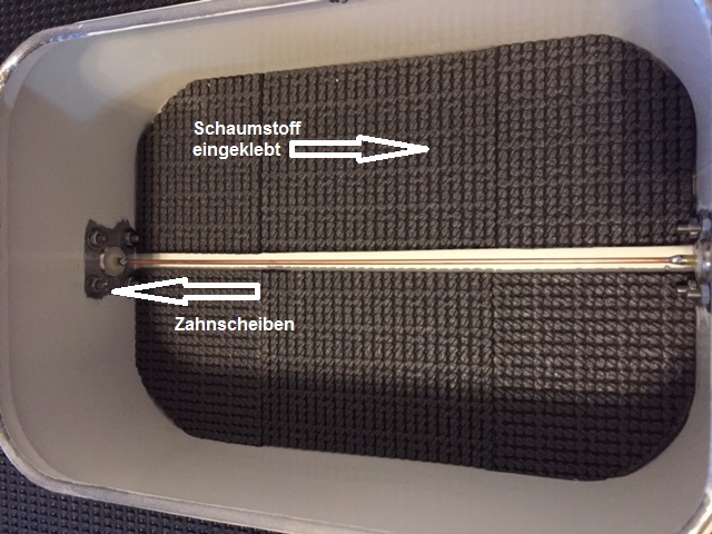

    Hallo Fabsi,
    danke für die super Erklärung!
    Ich habe mich gleich mal an den Freifeld Adapter 2.0 ran gemacht :-))
    Habe deine Tipps hoffentlich richtig berücksichtigt.
    Anbei mal die Bilder "Teil1"
