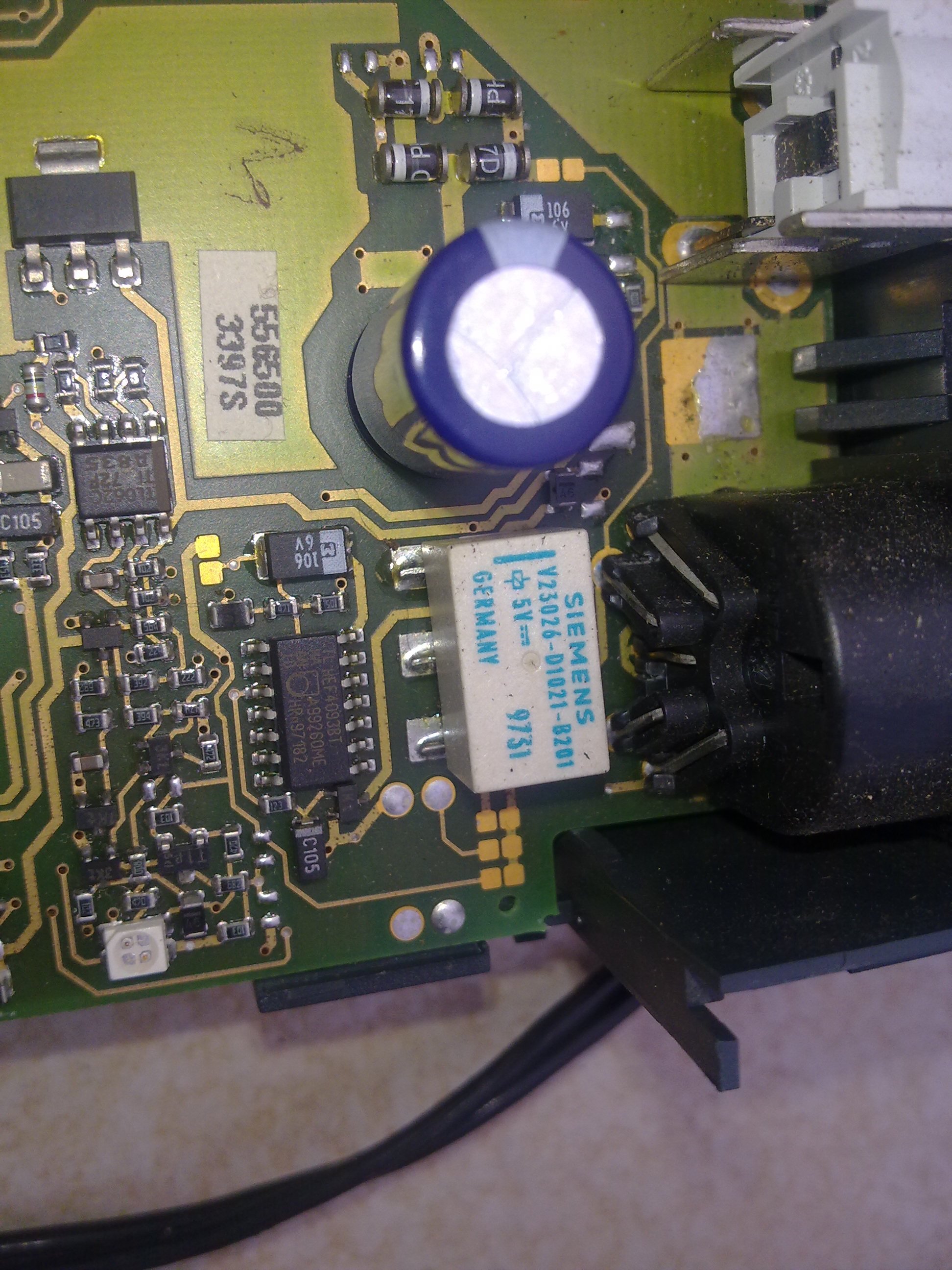

    Also nehmen wir mal an, dass die Spannung 3V DC sein soll. Dann musst du das LG öffnen und schauen, ob die Brücke 3 gesetzt ist. --> Wenn du die Platine vor dir hast, sind rechts neben dem Relais 3 Brücken. Die ganz rechte ist BR3.
    Oder du machst ein Bild von deinem geöffneten LG und vlt. auch von dem geöffneten Stecker mit der LED um die Belegung zu prüfen und lädst sie hoch.

  11. #26
    faboi Gast
    okay, das wusste ich nicht. Also erstmal LG öffnen und Brücke prüfen...
  12. #27
    22.01.2010
    284
    okay ich hab nun mal ein bild gemacht obwohl ich nicht recht wußte welche stelle du meintest
Hits:	122
Größe:	810,8 KB
    Bis später auf 4 Meter! :D
