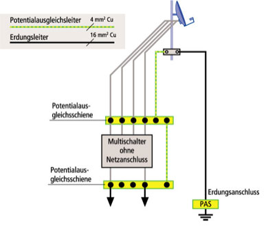

    Hi zusammen.
    Hier mal ein Bild zur Schematischen Darstellung.
    Antenne1= Erdung u. Potentialausgleich für Antennen auf Gebäuden ohne Äußeren Blitzschutz
    Antenne2=Antenne mit Fangstange auf dem Flachdach bei Gebäuden mit Äußerem Blitzschutz
    Unser Antennenmast ist direkt an den Blitzschutz angeklemmt, also ohne Fangstange.
    Dies wurde von einer Firma damals 1992 beim Neubau des Gerätehauses gemacht.
    Hoffe das hilft schon mal etwas weiter.

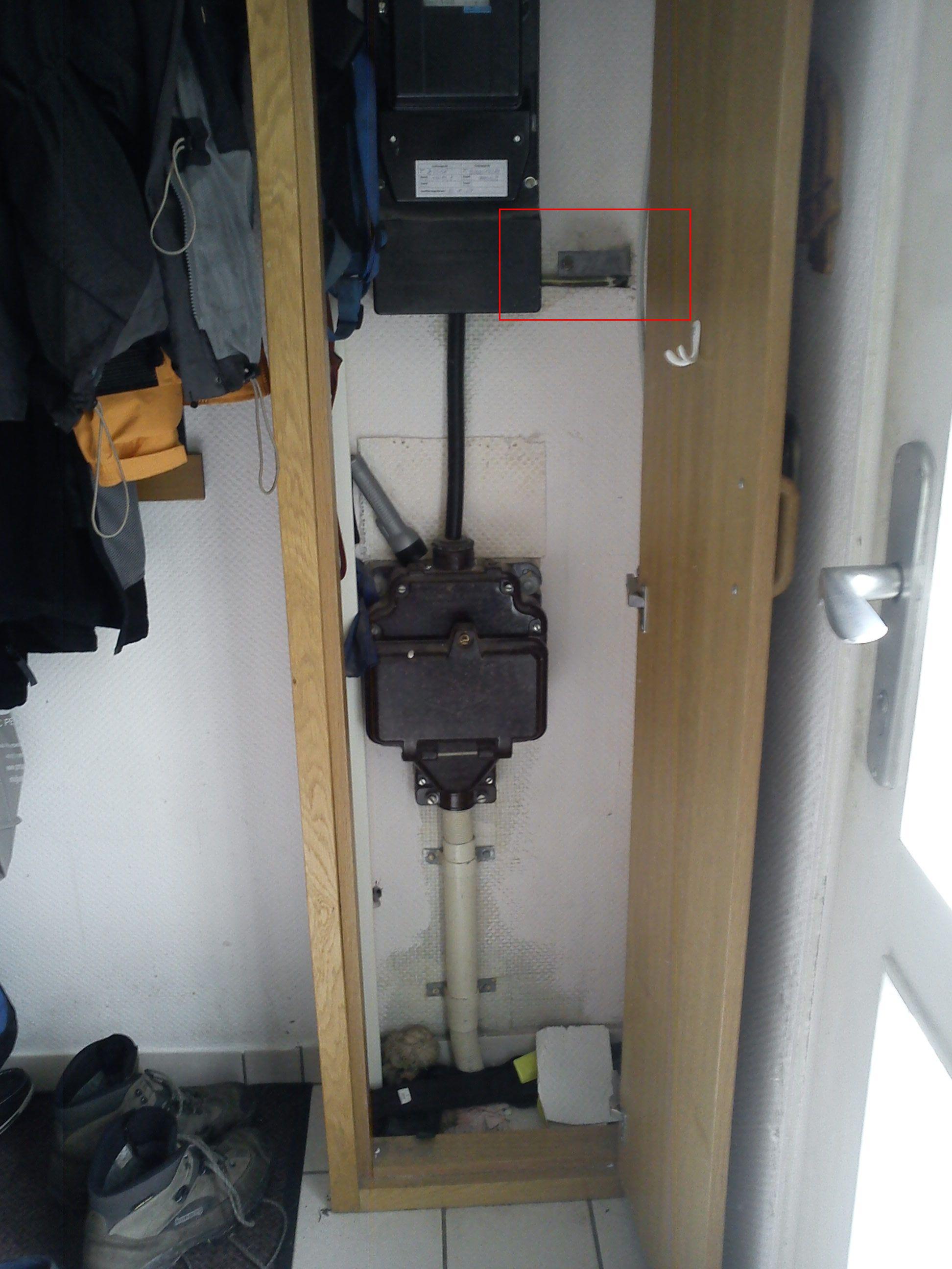

    Bild 1: ist der Gesamte Schrank wo alles mit Elektrik drin ist Rot Umrandet der Potentialausgleich???
    Bild 2: Das Teil nochmal in näher und anderem Winkel

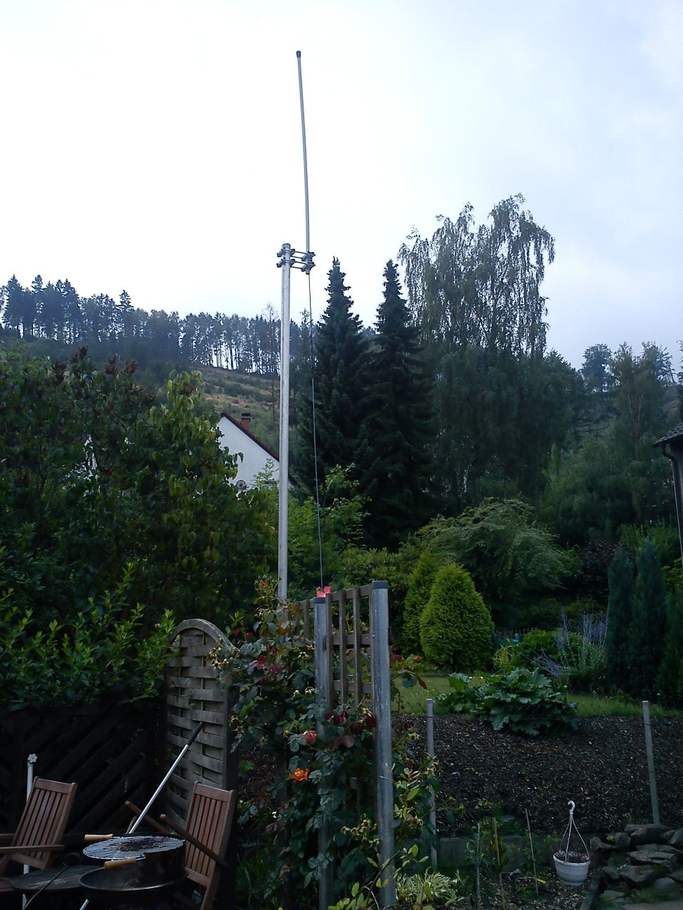

    Bild 3: So würde ich die Antenne in den Garten packen, Grade mal was Provisorio zusammengebaut mit meiner Selbstbau Dipol um zu gucken ob da auf CB was reinkommt. das würde gehen.

    Iss ja neckisch...sowas habe ich noch nie gesehen.
    Aber ja, ganz offenkundig soll das der Potentialausgleich sein.
    Ist der Bereich unter dem Zählerschrank nicht unterkellert?
    Hmm...Selbstbau-Dipol und unten mit Masklemme mit dem Mast verbunden...
    Dipol? Oder doch eher irgendwas anderes an Antennenform?
    Ich habe sowas auch noch nicht gesehen, weshab ich es beim ersten mal auch übersehen habe. Es ist wahrhaftig Unterkellert.
    Ne ist ne Dipol, die Unteren ca. 50cm der Antenne sind leer sprich da ist nichts drin in dem Rohr außer das Kabel was von der Antenne kommt. Also doch schon ne Dipol, Funktioniert auch hervorragend!

    Ich denke ich werde mir nen Mast in den Garten setzen. Also nicht der auf dem Foto der ist nur zu Testzwecken mit paar Alu Rohren zusammengesteckt.
    Da werde ich mir eine Lamda/4 draufpacken. Lambda/2 ist mir vom Absichern her usw. zu viel Aufwand und ich denke das ich an der stelle mit Lambda/4 für meine Anforderungen genügend raus und rein bekomme.

    Gut wie gesagt... es wird wohl definitiv nen Mast im Garten... wenn ich den nun 1m tief in die erde setze muss ich dann immernoch was berücksichtigen?
    Ich würde wahrscheinlich die Lambda/4 so wie die Dipol daran betreiben wollen. Abstände usw. habe ich mich jetzt noch ned weiter erkundigt, kommt aber noch. geht mir Primär darum ob ich nun trotzdem Potentialausgleich irgendwas legen sollte. litze vom Mast zum Funkgerät oder so.
    Grüße Zurück nach Dortmund aus dem MK... Ich könnte auch eben ein Steinchen mit zettel dran rüber werfen ;o)
    Ich Funke nur mit bestimmten Personen und möchte damit nicht im Klassischem Sinne neue bekanntschafften schließen.
    Ja gut, aber Lambda/4 braucht ein Gegengewicht!
    Also ist das kein einfacher Strahler mehr, sondern im einfachstem Fall eine Groundplane.
    Nunja, wenn du den Potentialausgleich komplett wech lässt, hast du halt einen Potentialunterschied zwischen Antennenmast und deinem Stromnetz.
    Wie groß dieser im "Normalfall" ist hängt von vielen Faktoren ab, die sich nur schwer einschätzen lassen. Bodenleitfähigkeit, entfernung zum Trafohäuschen, entfernung zu größeren Stromverbrauchern (Motoren, Waschmaschienen usw...).
    Eben jedes mal wenn das Stromnetz (Drehstrom) unsymmetrisch belastet wird, fließen halt Ausgleichstöme durch das Erdreich. Und diese Ströme verursachen halt eine Spannungsdifferenz zwischen dem Hauspotential deines Gebäudes und dem Antennenmast.

    Wenn du auf Bild 4 genau hinschaust ist unten Rechts ne Selbstbau Groundplane zu sehen *g*
    Weiß also schon recht gut wie die Aufgebaut sind.
