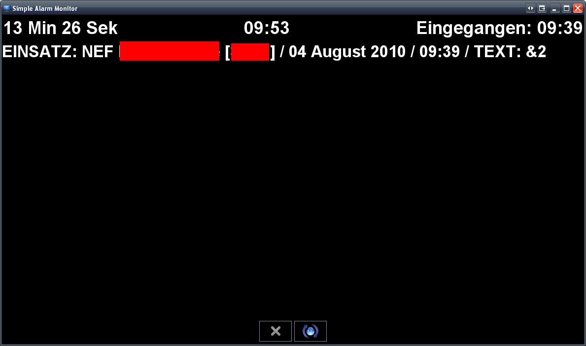

    So erstmal großes Kompliment an den Programmierer für die super Arbeit.
    Einen Punkt habe ich gefunden, bei mir wird auf dem Alarmmonitor nur der erste von zwei übergebenen Texten angezeigt.
    Als Alarmtext im AlarmierungsTool ist bei mir folgendes eingestellt: „EINSATZ: &1 / &D / &U / TEXT: &2“ bei den SMS kommt auch alles richtig an, nur auf dem Alarmmonitor schreibt er „&2“. (siehe Bild)

    Also das ist wirklich verrückt. Vor allem da eigentlich der Monitor und alle Alarmserver den gleichen Text nutzen.
