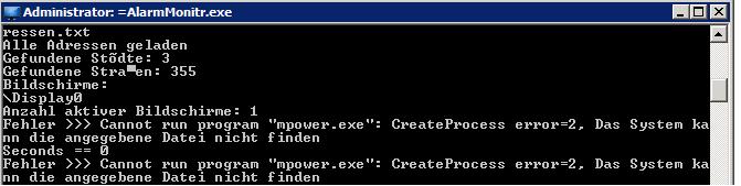

  6. #801
    15.10.2006
    176
    Hallo Affenmensch,
    hier mal ein Screen der Konsole.
    Heute Mittag hat er nun versucht etwas anzuzeigen -was nicht funktionierte, weil der Ort nicht gepflegt war- was ja aber in dem fall auch ok ist, aber in der Konsole kommt immer die Meldung, dass die datei "mpower.exe" nicht gefunden werden kann.
    Was hat dies zu sagen ?
    Gruß Steffen
Hits:	224
Größe:	27,4 KB
    Gruß Steffen

    Zitat Zitat von xxsteffenxx Beitrag anzeigen
    Hallo Affenmensch,
    Gruß Steffen
    Die mpower.exe ist veraltet. In der nächsten Version wird es den Fehler nicht mehr geben. Diese exe hat aber keine Auswirkung auf die Anzeige der Adressen
