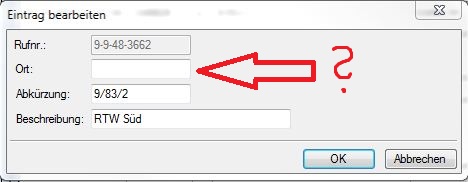

    Mahlzeit,
    so, ich habe alles soweit gecheckt, der Text , Ric und Funktion werden zwar an IBSA übertragen, jedoch wird dieser nicht verarbeitet. Hier eine Log.:
    Datum: 05.09.2010;Zeit: 12:06:35;RIC: XXXXXX;Funktion: -;Carrier: htXX://gateway.smstrade.de/XXXXXXXXXX;SMS-Typ: gold;Empfaenger: -;Text: -;Aktion: RIC oder RIC-Funktionskombination nicht in Liste;
    wahrscheinlich muss IBSA für BOSMON angepasst werden.
    L-S
    19.07.2003
    756
    Zitat Zitat von Löwe-SE Beitrag anzeigen
    Mahlzeit,
    Klasse, das du dich selbst zitierst, hilft aber in diesem Fall nicht weiter...
    IBSA kann wohl die variable %meldung% nicht verarbeiten....
    Kai
    L-S
    01.08.2007
    557
    Wie sieht denn dein aktueller Programmaufruf aus BosMon aus?
    19.07.2003
    756
    "C:\alarmsteuerung\ibsa\IBSA\ibsa.exe" "%adresse%" "%funktion%" "%meldung%"
