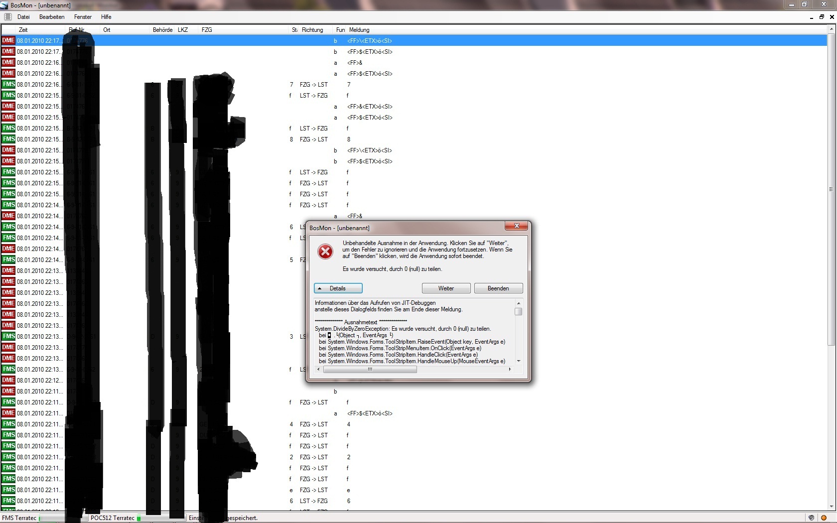

    Also das mit deinem Tipp haut nciht hin ich kann die decodierung unten rechts in der ecke nicht starten so das ich nen grünes licht bekomme
    EDIT EDIT EDIT EDIT
    Neue Fehlermeldung. Wollte nur unter Datei dann Einstellungen was ändern und nur beim Anklicken von Einstellungen kam folgende Meldung':
Hits:	433
Größe:	324,5 KB

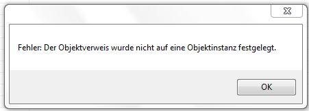

    weis einer warum die ortskennungen nicht klappen
    wenn ich die so eingebe
    BH Behördenkennung B
    LK Landeskennung 9
    OK Ortskennung 83
    Fehler: Der Objektverweis wurde nicht auf eine Objektinstanz festgelegt.
    OK
    LK Landeskennung 9
    OK Ortskennung 83
    OK
    Seite ist tot:
    Error 503 Service Unavailable
    Service Unavailable
    Guru Meditation:
    XID: 541259722
    Habe jetzt auch mehrfach alles Versucht, aber habe die Selbe Fehlermeldung. Siehe Angehängte Bilder.
    Teste das Programm jetzt rund 2 Tage. Dazu erstmal Glückwunsch. Ist echt gut gelungen und eine Alternative zu FMS32. FMS geht bei mir, nur ich bekomme wie hier andere auch POCSAG absolut nicht ans laufen. FMS32 wertet gleichzeitig aber aus.
