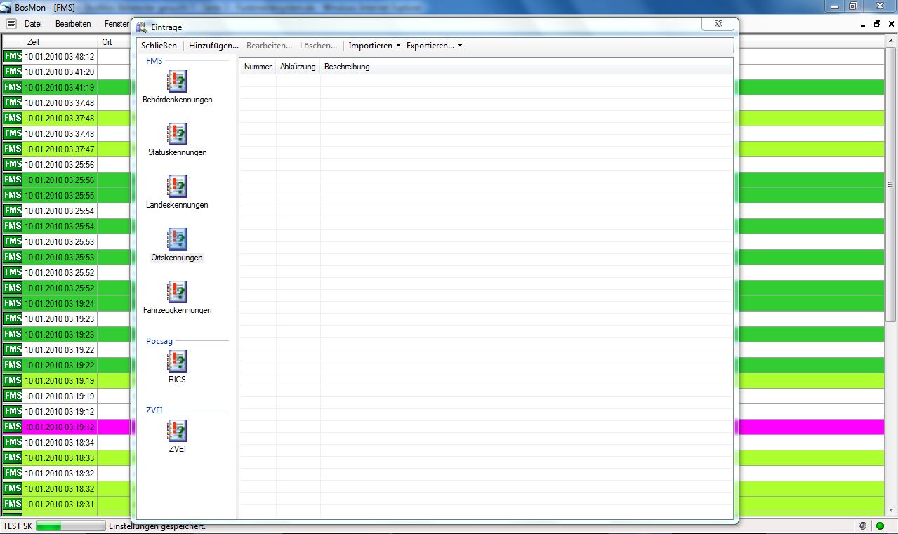

    Zitat Zitat von MHD MS Beitrag anzeigen
    weis einer warum die ortskennungen nicht klappen
    wenn ich die so eingebe
    BH Behördenkennung B
    LK Landeskennung 9
    OK Ortskennung 83
    Fehler: Der Objektverweis wurde nicht auf eine Objektinstanz festgelegt.
    OK
    Seite ist tot:
    Error 503 Service Unavailable
    Service Unavailable
    Guru Meditation:
    XID: 541259722
    Habe jetzt auch mehrfach alles Versucht, aber habe die Selbe Fehlermeldung. Siehe Angehängte Bilder.
    Teste das Programm jetzt rund 2 Tage. Dazu erstmal Glückwunsch. Ist echt gut gelungen und eine Alternative zu FMS32. FMS geht bei mir, nur ich bekomme wie hier andere auch POCSAG absolut nicht ans laufen. FMS32 wertet gleichzeitig aber aus.
    LF 24 1/46/12
Hits:	685
Größe:	156,3 KB
ID:	11155   Klicken Sie auf die Grafik für eine größere Ansicht
Hits:	301
Größe:	17,5 KB
