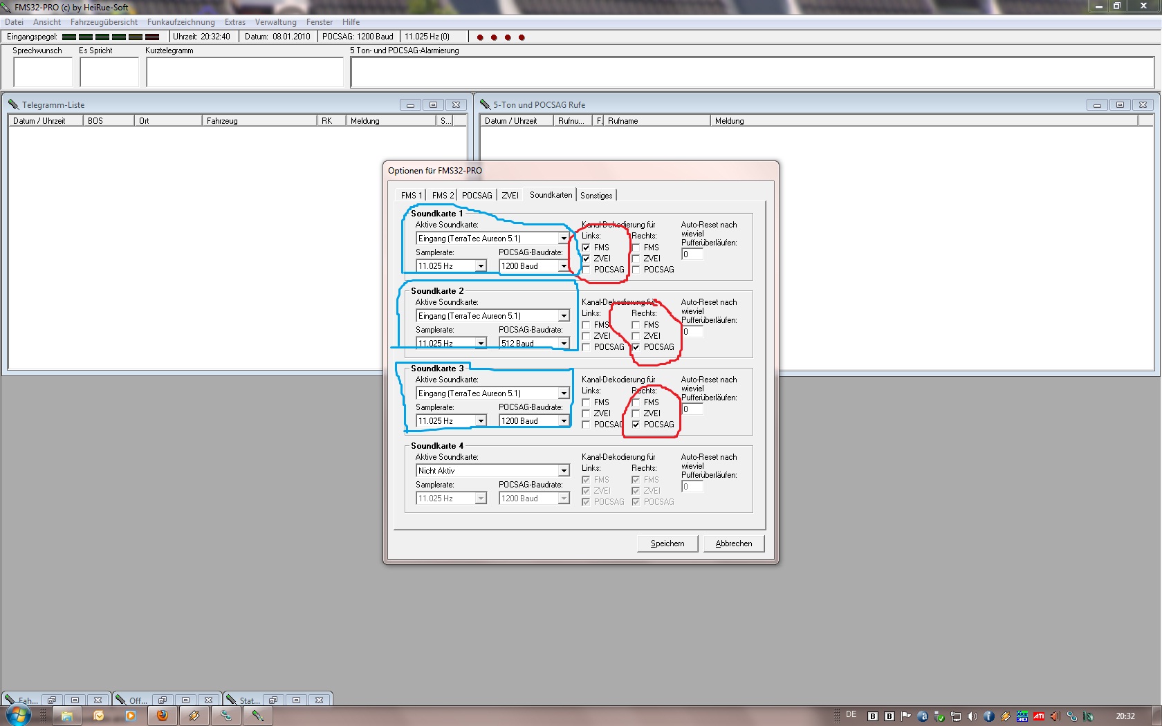

    vorhanden sind 2 scanner mit nem Y-Kabel an eine SK in Line in.
    Bei FMS32Pro kann man bei Soundkarten einstellung bis zu 4 soundkarten wählen oder aber 4 mal die selbe mit unterschiedlichen einstellungen wie z.B: 1. FMS ZVEI , 2. POC512, 3.POC1200
    und das mit ein und der selben SK
    Und daher meine Frage ob das mit BOSMON machbar sein wird
