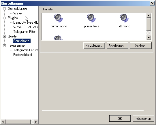

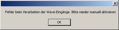

    ich habe bei mir alle varianten an soundeingängen angelegt, weil ich mir nicht wirklich sicher bin welcher funktioniert.
    rechts unten im fenster bekomme ich aber keinen angezeigt zum aktivieren.
    außerdem ist das demodulationsfenster leer.

    Ah,
    ich gebe zu, die Fehlermeldung ist etwas kryptisch. Problem ist "Kanäle passen nicht zueinander":
    Du versuchst einem Soundkarteneingang (z.B. Line-In) zueinander inkomplatible Kanaltypen zuzuordnen
    Kompatibel ist z.B.:
    linker Kanal und/oder rechter Kanal (halt Stereo)
    mono (Mono Eingang)
    Man kann aber nicht linker Kanal und mono bzw. rechter Kanal und mono auf >>einem<< Soundkarteneingang kombinieren.
    Also bitte einmal so einstellen und probieren:
    Quellen->Soundkarte:
    Hinzufügen
    Soundkarte: Primärer Soundaufnahmetreiber
    Kanal: Linker Kanal
    Hinzufügen
    Kanal: Rechter Kanal
    Dann solltest Du auch Demodulationsmodule einfügen können
    In der nächsten Version ist die Fehlermeldung eindeutiger :)

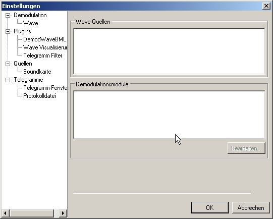

    ok.
    diese meldung kommt auch immer wieder, wenn ich das einstellungsfenster öffne.
    telegramme kommen trotz phansenkorrektur immer noch nicht rein.

    Im Einstellungsfenster bitte ++C drücken und mir per PM oder Mail (support@bosmon.de) den Inhalt der aufpoppenden Konfigurationsdatei schicken.
