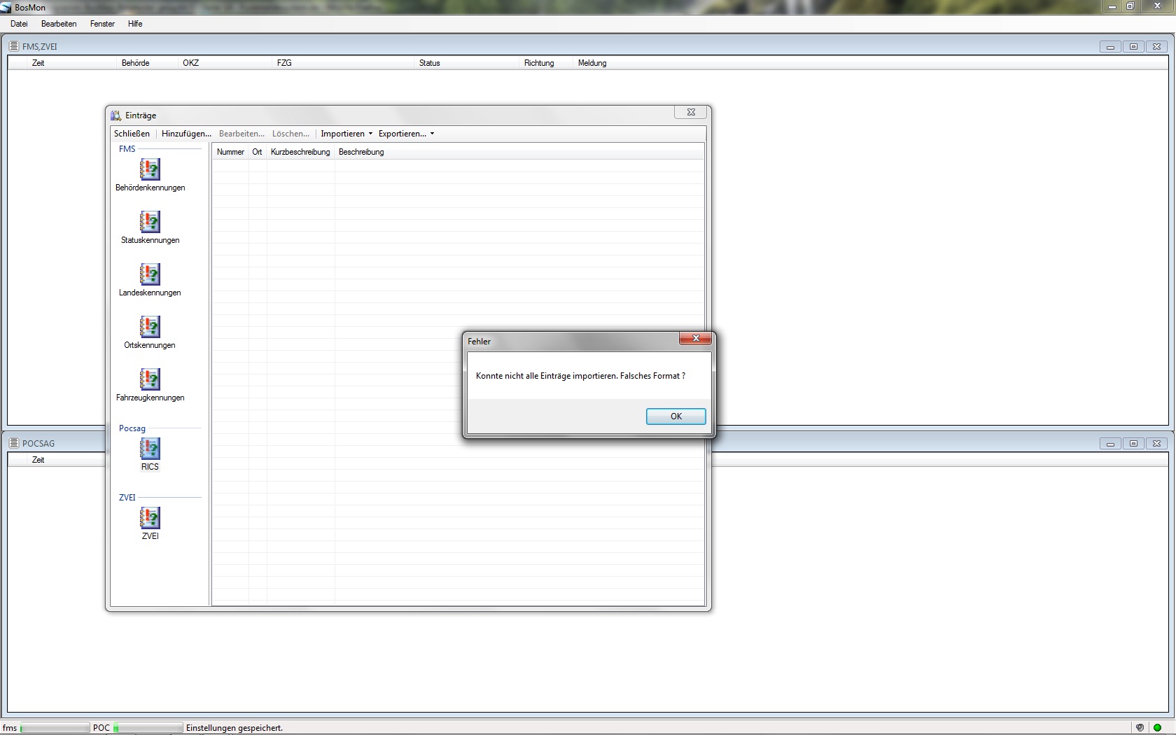

    Hallo Thimo
    Also sehr gute neuerungen muß ich sagen gefällt mir jetzt richtig gut das Proggi :-)
    Aber ich hab da jetzt ein Problem.
    Wenn ich die POCSAG.DAT von FMS32Pro importieren will, fragt der mich erst wegen den SubRics da klicke ich auf ja bzw ok das die mit importiert werden sollen.
    Danach versucht der die daten zu importieren bekomme dann aber folgenden fehler: siehe bild
    was kann ich da machen das der mir die Rics + Subrics importiert

    genau dasselbe Problem habe ich beim Import der Daten auch.
    Kommt genau derselbe Fehler.

    Das importieren funktioniert jetzt

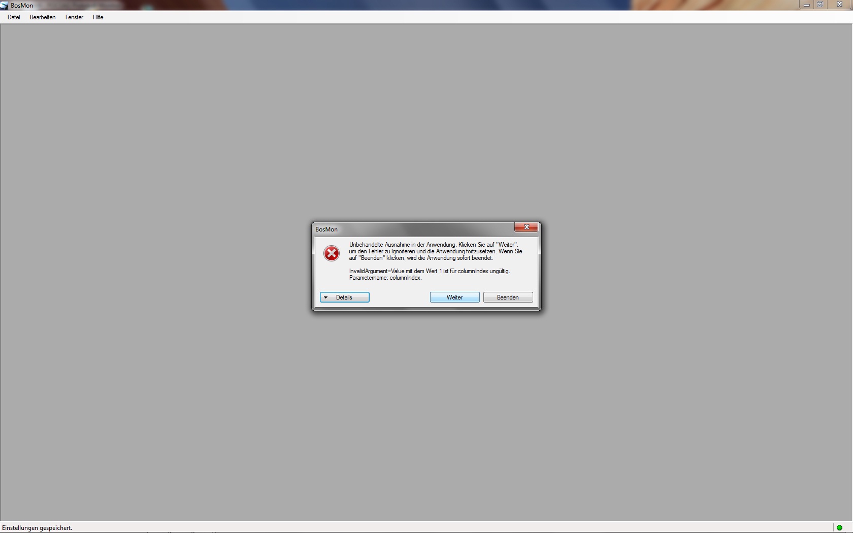

    1.524
    BOSMON Neuste Version
    tach Post
    @Thimo
    So bis jetzt mit der aktuellsten Version hab ich im moment keine FMS Einträge mehr die Verschwinden werde das mal weiter testen. Und das mit dem öffnen aus der Trayleiste in Vollbild geht jetzt auch
    Hab jetzt aber wieder 2 sachen die ich erwähnen wollte.
    1. Bekomme eine Fehlermeldung wenn BOSMON länger gelaufen ist und ich es schließen will( siehe Bild)
    2. BOSMOn decodiert bei POCSAG manche Alarme mit Hyroglyphen obwohl da mit 1000%iger sicherheit nix verschlüsselt ist. Also bei FMS32Pro und bei POC32 kommen die alarme normal rein und bei BOSMON nur Buchstabensalat. Woran kann das liegen.
    Emfang kann es nicht sein weil der bzw die DAus kommen 1a rein und die anderen Proggis decodieren ja normal
Hits:	219
Größe:	92,5 KB
    Geändert von Scanfreak (28.03.2010 um 14:58 Uhr)
    Gruß Scanfreak

    kann die Äußerungen von Scanfreak bestätigen. Bei mir kommt auch beim Beenden die angesprochene Fehlermeldung.
    Scanfreak, rechne doch bitte mal nach, ob die Fehler in der Auswertung immer dort auftreten, wo (RIC-1):8=ganze Zahl ist. Dann hat Thimo den Fehler schon auf seiner Liste. Alle Adressen im Abstand von 8 sind davon betroffen.
