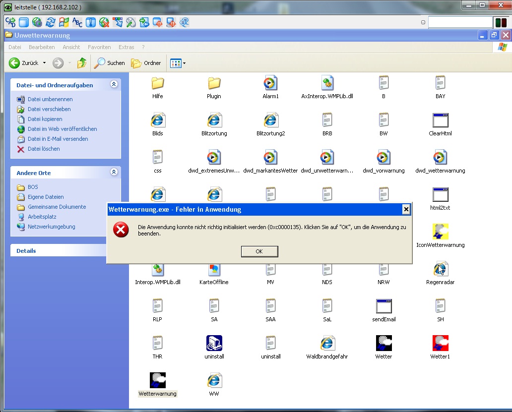

    Hallo.
    Ich habe auf Windows XP Wetterwarnung installiert,
    beim starten kommt folgender Fehler:
    siehe Bild im Anhang...
Name:	Wetterwarnung-Fehler beim starten.jpg
Hits:	1121
Größe:	186,3 KB
  10. #1540
    1.988
    Hast Du auf deinem Rechner Net Framework 4 ? Das sieht mir nicht danach aus. Das ist vorraussetzung für das Programm.
    Entweder über Windows Update nachinstallieren oder aber manuell.
