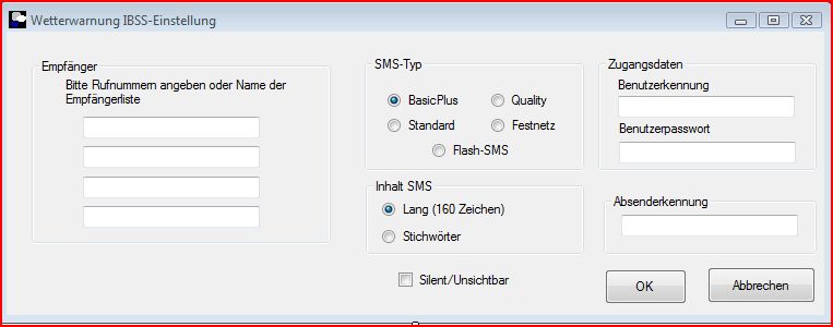

  10. #790
    1.988
    So hier mal das Fenster
Hits:	263
Größe:	40,8 KB

    So bin gerade daran, den Programmcode anzupassen für die Stichwörter die an IBSS77 übergeben werden können. Werde aber auch zusätzlich ne Textdatei erstellen lassen. Aus diesen Grund läßt sich in Zukunft der Landkreis nur noch aus Liste auswählen und man kann nicht mehr in die Combobox schreiben.
    Hier die Stichwortliste, die ich einbauen werde.
