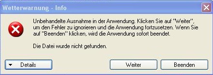

    Servus,
    Habe jetzt ein anderes Problem.
    das kommt nur vor bei einer Warnung wenn ich den Alarm.bat aus füren will.
    was könnte das sein?
    Die fehler meldung ist im Anhang.
    Danke für die Hilfe
Hits:	214
Größe:	26,4 KB
  6. #756
    1.988
    Das nächste mal klicke bitte auf Details und Poste den Inhalt.
    Blinky
  7. #757
    18.09.2007
    45
    Oh. war mein fehler.
    Windows XP
    Windows MediaPlayer 10
    .Net Framework 3.5 SP1
    Internet Explorer 6
    das sind die Details.

  8. #758
    1.988
    Er gibt an, das eine Datei bei Dir nicht gefunden wird.
    Kann es sein, das Du Batchausführung aktiviert hattest, aber danach Batch entfernt hast?
