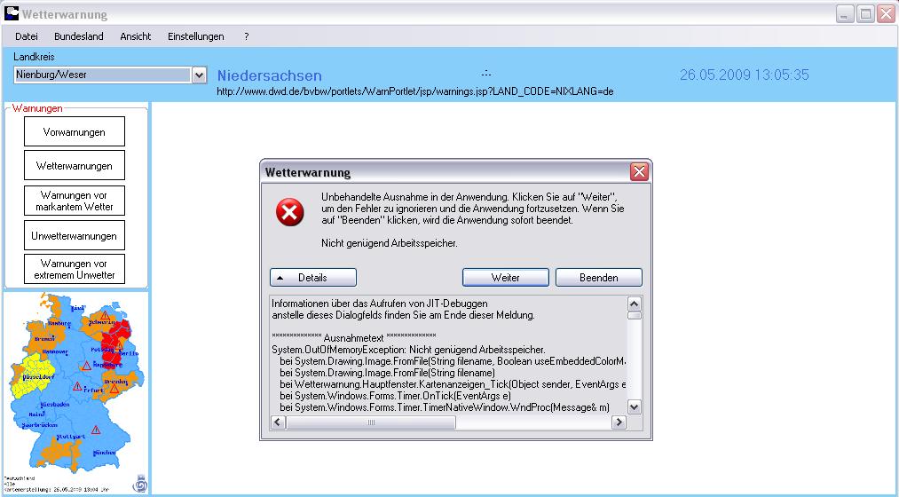

    Ich bekomme seit heute immer diese Meldung:
    (Bild im Anhang)
    Den kompletten Textauszug ebenfalls als TXT Datei im Anhang.
    An meinen Ressoursen kann es nicht liegen.
    Ich hab 2 Gig Ram... ^^

    hab mal nachgeschaut im Fehlerbericht. Arbeitsspeicher zu klein. Kann an der überlastete Seite liegen. Nur möchte ich zur Zeit nicht Fehler eingrenzen, weil ich gerade am Filter arbeite (wobei im Moment nicht weil Gewitter in der Luft liegt) und ich nicht mehrere Baustellen im Programmcode haben möchte. Sonnst verliere ich den Überblick.
    Was hast Du für Hardware und welches BS setzt Du ein?

    auch hier bei mir gab es heute diese Speicherfehler. Hatte das schon mal vor ein paar Monaten gehabt, damals lief irgendwie auch eine Kartenabfrage "ins Leere".
    System ist ein Win XP Pro mit 2 GB RAM. Normalerweise läuft alles stabil. Bis auf heute.
    Vielleicht hat es irgendwas mit dem Laden / Anzeigen der Karten zu tun? Heut war ja DWD ...minimal überlastet und die Karten konnten nicht korrekt geladen werden. Ich hab immer noch den Verdacht, daß es irgendwie damit zu tun hat.
    Edit: Grad kam der Fehler wieder. Beim Start des Programms war erstmal der bekannte "Fehler beim laden der Karten". Nach etwa einer bis zwei Minuten hat es die Deutschland-Warnkarte (gesamt) und die erste (ganz links) der kleinen Karten unter dem Textfenster geladen. Und wiederum den .NET Fehler "Out of Memory" geworfen. Von daher vermute ich, daß es irgendwas mit dem Laden / Anzeigen zu tun hat.
    Falls es was hilft, hier noch mal der Fehlertext:
    ************** Exception Text **************
    System.OutOfMemoryException: Out of memory.
    at System.Drawing.Image.FromFile(String filename, Boolean useEmbeddedColorManagement)
    at System.Drawing.Image.FromFile(String filename)
    at Wetterwarnung.Hauptfenster.Kartenanzeigen_Tick(Obj ect sender, EventArgs e)
    at System.Windows.Forms.Timer.OnTick(EventArgs e)
    at System.Windows.Forms.Timer.TimerNativeWindow.WndPr oc(Message& m)
    at System.Windows.Forms.NativeWindow.Callback(IntPtr hWnd, Int32 msg, IntPtr wparam, IntPtr lparam)
    Geändert von obelix (26.05.2009 um 20:27 Uhr)
