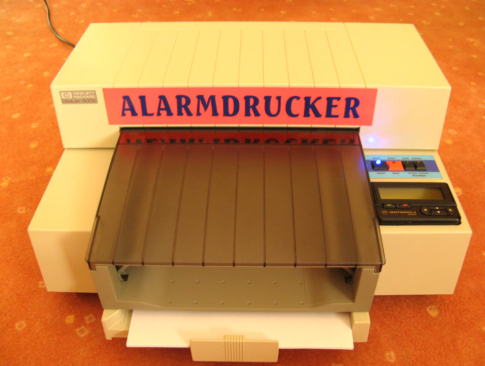

    Hallo allerseits,
    als ich unlängst einen völlig verkeimten Tintenstrahldrucker, der nach 7 Jahren Dauerbetrieb in der Fahrzeughalle das Drucken eingestellt hatte, bis ins letzte Einzelteil zerlegt habe, um die Hinterlassenschaften der letzten 14 Jahre zu entfernen, kam mir eine Idee in den Sinn.
    Der Drucker war mit 2 Steckmodulen zur Erweiterung der Schriftarten versehen und ich überlegte, wie man es wohl anstellen könnte, in diesen Modulen einen POCSAG-Empfänger incl. Decoder einzubauen, um den Drucker so als Alarmdrucker nutzen zu können.
    Nach einigem hin und her mußte ich aber feststellen, daß das mit den Modulsteckplätzen technisch sehr schwierig ist, zumal sich keine Schaltungsunterlagen zum Drucker auftreiben ließen.
    Allerdings fiel mir dann auf, daß die Aussparung für die originale Bedientastatur verdammte Ähnlichkeit mit der Kontur eines Advisor hat. Und daß der Advisor serienmäßig eine Druckerschnittstelle hat.
    Tja, und dann ging alles ganz schnell ;-)
    Der Advisor wurde etwas umgestrickt, bekam einen fest eingelöteten Akku und ein Flachbandkabel, an dem alle wichtigen Signale anliegen. Mechanisch paßt er perfekt in das Kunststoffteil, das sonst die Tastenplatine des Druckers aufnimmt. In die Abdeckungen der Modulschächte habe ich dafür eine auf das Notwendige reduzierte Eigenbautastatur eingesetzt.
    Im Sockel des Druckers gibt es Platz für eine 90*90 mm große Platine. Auf dieser befindet sich ein µC (ATMega8), der die Druckdaten des Advisor direkt über den Hardware-UART einliest, den Text entsprechend formatiert und den Drucker auch wieder direkt über seinen seriellen Eingang ansteuert. Den ursprünglichen Schnittstellenbaustein, der das Signal der RS-232-Schnittstelle auf TTL-Pegel bringt, braucht man eigentlich nicht mehr, daher habe ich ihn durch 2 Drahtverbindungen zum Programmierinterface für den Advisor umgestrickt. Man steckt also nur ein serielles Kabel an die serienmäßige Buchse am Drucker, startet die Programmiersoftware und los geht's.
    Da der Drucker auch die serienmäßige Parallelschnittstelle nicht mehr braucht, wird diese als Programmierinterface für den µC genutzt. Man hat also ohne irgendwelche Manipulationen ständig Zugriff auf den Advisor und das Programm der Druckersteuerung.
    Der Advisor ist so programmiert, daß er nicht alarmiert, weder akustisch noch optisch. Die RIC sind als "Mail drop" programmiert, es wird also immer nur die neueste Meldung im Speicher gehalten. Der Pager muß also in keinster Weise bedient oder zurückgesetzt werden. Derzeit muß man nur ab und an mal nach der Uhrzeit schauen, da diese Daten auf dem Ausdruck erscheinen.
    Der Prototyp geht nun nächste Woche ins Rennen und ich werde dann im Lauf der nächsten Wochen 3 Punkte abarbeiten:
Hits:	988
Größe:	93,2 KB
ID:	7189   Klicken Sie auf die Grafik für eine größere Ansicht
Hits:	1074
Größe:	94,0 KB
ID:	7190   Klicken Sie auf die Grafik für eine größere Ansicht

    Erstmal Danke für die Blumen.
    @shalomer
    Zu dem Drucker an sich ist zu sagen, daß er für billig Geld bei ebay oder für lau beim Entsorger zu bekommen ist.
    Angesichts der atemberaubenden Daten der aktuellen Tintenstrahler mit mittlerweile bis zu 7 Farbpatronen, irrwitzigen Auflösungen und Tintentröpfchen im pl-Bereich erscheint der Deskjet 500 dem Durchschnittsbenutzer als üble Klapperkiste, mit der man nichts mehr zu tun haben möchte.
    Bei genauerem Hinsehen (das schließt auch die komplette Demontage zwecks Reinigung/Aufarbeitung mit ein) merkt man aber, daß diese Baureihe seinerzeit zu Recht den guten Namen von hp mitgetragen hat. Es ist faszinierend, mit welch geringem mechanischem Aufwand dieser Drucker arbeitet. Alle Teile sind aus massivem Material und überwiegend gesteckt und gerastet. Das Druckwerk an sich hat gerade mal 5 Schrauben. 3 davon halten die Motoren.
    Zudem besitzt das Gerät 2 Schnittstellen (ser. und par.), die automatisch erkannt werden.
    Für technische Anwendunge ist gerade die serielle Schnittstelle ein großer Vorteil. Das neue Zeugs besitzt i.d.R. nur noch USB, was zwar einer Ansteuerung über einen µC nicht entgegensteht, aber den Soft- und Hardwareaufwand massiv erhöht.
    Die Hauptsache an diesem Drucker ist aber der Druckkopf, der selbst über Jahre hinweg so gut wie nicht eintrocknet.
    In einem der gebrauchten Drucker, den ich vom Entsorger geholt habe, war eine Patrone, die komplett ausgetrocknet war. Von der Tinte war in Innern nur das kristallisierte Pigment übrig. Ich habe mit einer Spritze etwas destilliertes Wasser eingefüllt, den verkrusteten Düsenbereich mit heißem Wasser gereinigt, den Druckkopf in den Drucker eingesetzt und sofort ein fehlerfreies Testblatt gedruckt. Das ist mit dem heutigen Billigschrott definitiv nicht mehr möglich.
    Und daran würde auch die Serienfertigung eines solchen Alarmdruckers (für den ich durchaus einen Markt sehe) scheitern. Man braucht ein Gerät, das auch bei wenigen Ausdrucken pro Monat zuverlässig seinen Dienst tut und der "Atmosphäre" einer Fahrzeughalle dauerhaft widersteht.
    Als wir unseren ersten Alarmdrucker gebaut haben, wurden verschiedene Varianten überdacht. Ein üblicherweise bei den BFen verwendeter Nadeldrucker schied aus, da es beim einzelnen Abreißen der Endlosblätter im Trubel des Ausrückens eine Katastrophe gegeben hätte. Nadeldrucker mit Einzelblatteinzug waren irgendwie nie richtig verbreitet, wären aber eine Alternative gewesen.
    Laserdrucker schieden damals (2000) aus, da die übliche Ruhestromaufnahme zu groß war.
    Großgeräte kannten zwar einen Sleepmodus, waren aber zu groß für die beengten Platzverhältnisse in der Fahrzeughalle.
    Und so kamen wir auf den Deskjet 500, der recht kompakt ist und den Anforderungen voll und ganz gerecht wurde. Ein 7 Jahre altes Gebrauchtgerät wurde ohne vorherige Aufarbeitung dafür verwendet und hat dann erst nach 7 Jahren Alarmdrucken und somit insgesamt 14 Jahren Lebenszeit wegen völliger Verkeimung vorübergehend den Dienst quittiert. Mit etwas Chemie und viel heißem Wasser (auch für die Platinen!) war das aber kein großes Problem und eine gute Portion Sprühfett für alle bewegten Teile hat die Grundlage für die nächsten 7 Jahre Dauerbetrieb geschaffen.
    Und ganz nebenbei, wie im ersten Posting beschrieben, kam mir auch die Lösung für die Kompaktvariante des Alarmdruckers in den Sinn. Geplant war das schon lange, aber ich hatte über Jahre keine zündende Idee. Bis es dann halt klick machte...
    Weiß zufällig jemand, ob einer dieser vielen handprogrammierbaren "Billigpiepser" eine Druckfunktion/Datenausgabe besitzt?
    Das wäre nämlich eine gute Alternative zum Advisor, da dessen Bezugsquellen so langsam auch versiegen.
