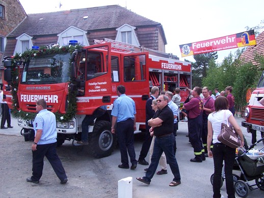

    So, wie vor geraumer Zeit versprochen, hier die Daten des LF 10/6A und ein paar Bilder von der Fahrzeugübergabe (auf Wunsch stelle ich noch Bilder von den Geräteräumen ein):
    Fahrgestell: IVECO MAGIRUS FF 100 E25 4x4
    Motor: 251 PS, Hubraum 5.880 cm³
    Zulässiges Gesamtgewicht: 11.000 kg
    Getriebe: 6-Gang Schaltgetriebe
    Singlebereifung: 335/80 R 20
    Besatzung: 9 Mann
    Standheizung: 3.500 W
    Aufbau: AluFire MAGIRUS
    Feuerwehrtechnische Beladung: nach DIN 14530-5
    Zusatzbeladung:
    - Wassertank 1.000 Liter
    - 2 Multifunkionsleitern inkl. Zubehör
    - manuell ausfahrbarer Lichtmast mit 2x 1.000 Watt
    - Beleuchtungsgruppe mit 2x 1.000 Watt inkl. 2 Kabeltrommeln á 50 m
    - tragbarer Stromerzeuger 8,5 kVA
    - Tragkraftspritze TS 10-1000 (auf pneumatisch absenkbarer Halterung)
    - hydraulisches Rettungsgerät (mit SP49 und S 270-71)
    - Rettungszylinder RZ 1 und RZT 2-1500
    - Weber Abstützsystem "Stabfast", Schwelleraufsatz, 2 Unterbaublöcke, Airback-Sicherung, Glasmaster, Hooligan-Tool
    - Hochleistungslüfter
    - Tauchpumpe TP 4/1
    - Hygieneboard
    - Schnellangriffseinrichtung mit 50 m formastab. Schlauch
    - 6 Blitzleuchten zur Verkehrsicherung, 2 Faltkegel, 6 "Verkehrsleitkegel"

    So, ich war nun doch mal schnell im Gerätehaus und habe ein paar Bilder gemacht (manche sind eher schlecht als recht, besser gings im Moment nicht).
    Die Breite der Geräteräume:
    G1 und G2 - 90 cm
    G3 und G4 - 113 cm
    G5 und G6 - 104 cm
    GR - 90 cm
    Die Blitzer wurden vom Hersteller so ausgewählt, k.A. warum nun gerade die Flachen und nicht die höheren. Da kann ich nichts weiter zu sagen.
    Reihenfolge: G2, G4, G6, G5, G3, G1, Mannschaftskabine, Dach
