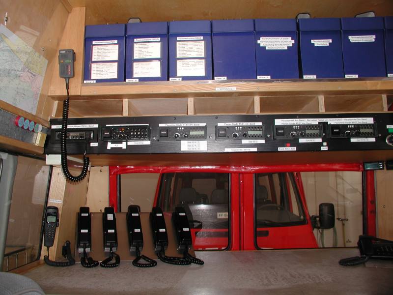

    -Im oberen Bereich befinden sich die Einsatzunterlagen, Straßenpläne, Objektpläne etc.
    -Darunter in den kleinen Fächer sind Dokumente und Schreibmaterial gelagert.
    -Funkgeräte von links: 2m-Betriebsfunkgerät (Bauhof), 4m, 2m, 4m, 2m, 4m
    -Auf dem Tisch befinden sich links das D-Netz Telefon sowie die 5 Handhörer für den Arbeitsplatz 2

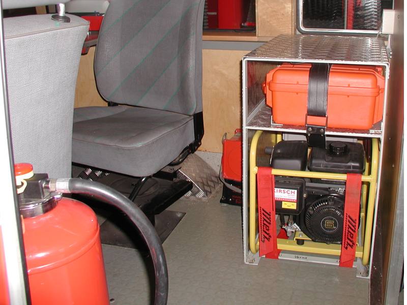

    -mit dem drehbaren Stuhl vom Arbeitsplatz 1 ist der kleine Ablagetisch mit Staufach fürs 2,5 kVA Aggregat zu benutzen. Hier kann das Notebook mit Wärmebildkameraempfänger (im orangen Koffer) aufgestellt werden.
