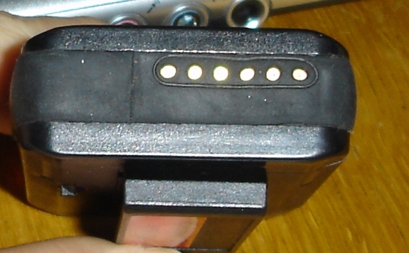

    Was ist ne Schopomanschette? Die Manschette, die rundrum ist??? Die sieht gut aus. Hab die Kontakte mal mit Kontaktspray sauber gemacht, sehen aber eigentlich gut aus,oder???
Hits:	117
Größe:	153,4 KB
