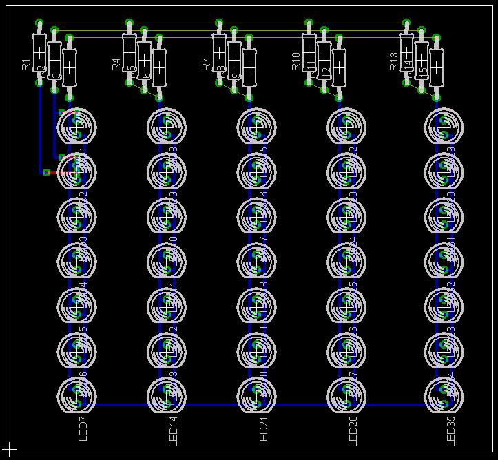

    Ich häng mal 2 Bilder an... das ist so der erste Versuch... aber das wird vom Schaltplan her schon extrem viel... Allerdings vom Board her unmöglich... Von der Platinengröße mal ganz zu schweigen ;)
    P.S.: Zu der anderen Variante. Die zusätzlichen Blauen LED's waren nur "Nice to have"... fliegen aber auch raus... genaus wie die unterschiedlichen blinkmuster... ich mach das jetzt auf die einfachste art und weise... (und jetzt nicht sagen ich hätte bei Alabama geklaut *g*)

    Wieso schreibst Du "ok die Matrix Variante ist gestorben"?
    Wieso hast Du 3 Versorgungskreise pro LED angelegt? Ich denke mal, 2 reichen oder? Oder willst Du eine Variante haben die 3 verschiedene Beschriftungen im Wechsel anzeigen kann? Aber selbst mit 3 Kreisen kann man auf ner doppelseitigen Platine alles hinbekommen (Lötseite: Masse und Kreis A, Bestückungsseite: Kreis B und C).
    Vorschlag, die Relais etc. auf die Platinenrückseite (Lötseite) platzieren, so sparst Du Platinenfläche, die Platine muß ja nur (z.B.) 5mm ringsum größer sein als das größte Wort.

    Ebend leider nicht... es sind ja 3 Kreise für Schrift-1 , Schrift-2 und Daueran...
    Desweiteren kommt das Problem, dass bei einer solchen Matrix-ähnlichen beschaltung ebend immer bis zu 7 LED's parrallel hängen, was die Widerstände doch recht groß macht...
    Letztes Problem: Die Stromkreise müssen ja halbwegs vernünftig verlegt werden, dass man diese auch noch mit einem Cuttermesser durchtrennen kann an den gewünschten stellen... und DAS kann der Autorouter nicht... und für 350 LED's diese Bahnen zu ziehen, da wär ich ja nach Sylvester noch dran ;)
    Letzte möglichkeit wäre eine "richtige Matrix"... was wiederum das Problem bietet, dass man dann auch einfach eine Laufschrift hier aus dem Lager nehmen könnte *g*
