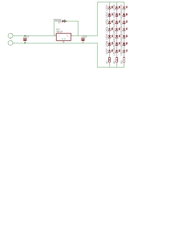

    Servus zusammen,
    nachdem ich nun schon länger hier mitlese und auch schon sehr lange den Gedanken gehabt hab, mir so ein LED-Schild zu bauen, will ich hier auch mal auf euren Support hoffen.
    Die Matrix usw. hab ich mir vorher aufgemalt, ich komme auf 188 LEDs für den Schriftzug "Feuerwehr Einsatz". Die Blinksteuerung wird ganz einfach, wie hier auch schon ein paar mal beschrieben, mittels Blinkschaltung und Relais gestaltet. Die LEDs, die ja auf Grund des Textes zweimal leuchten müssen, werden mittels Dioden angesteuert, bzw. sollen die ganze Zeit leuchte, wie es hier auch schon mal beschrieben wurde. Nun stellt sich auch mir die berühmte Frage, wie ich die LEDs mittels KSQ versorge. Ich habe dazu mal einen Schaltplan angehängt. Bitte killt mich nicht für die Idee, ich studiere Masch-Bau :-)
    Meines Erachtens sollte es so funktionieren....
    http://forum.electronicwerkstatt.de/phpBB/faq/led/
    Hier gibts es gut zu lesen....
    Allerdings stellt sich mir die Frage, ob dann auch alles LEDs gleich hell leuchten....
    Aber für jede LED einen eigenen Widerstand einzubauen wäre bei 188 LEDs auch mit Widerstandsnetzwerken eine Utopie und v.a. ein mordsmäßiger Aufwand bei der Verdrahtung....
    Hat jemand ne bessere Idee?
    Grüße aus München!
    Miles

    Da du in deiner angehängten Schaltung keinen KSQ drin hast, bezieh ich mich mal nur darauf...
    Was da schonmal fehlt sind: Vorwärtsspannung der LEDs und die Widerstandswerte...
    Bezüglich KSQ immer dran denken: Hinter einem KSQ (oder auch Vorwiderstand) LEDs NUR in Reihe niemals parrallel...
    So, zum berechnen eines Vorwiderstands:
    Alle Vorwärtsspannungen der LEDs addieren, diese dann von der Betriebsspannung abziehen.
    Der daraus resultierende Wert Muss positiv sein.
    In deinem Fall nehme ich jetzt einfach mal 1,85V pro LED...
    Wären dann 12,95V --- Ergebnis = -0,95V --- Resultat: die LEDs würden NICHT leuchten...
    Also eine weniger je Strang, macht dann noch 11,1V.
    Kommen wir auf 0,9V die am Vorwiderstand abfallen...
    Bei 20mA Stromaufnahme der LEDs kommen wir somit auf einen 45 Ohm... (da den nächst größeren verfügbaren Widerstand wählen)
    So... hoffe dir weitergeholfen zu haben ;)
    Für fragen einfach per PM melden, dann können wir das ganze auch am telefon abhandeln...

    Servus,
    erst mal Dankeschön für deine Antwort.
    Auf gut Deutsch heißt das dann, wenn ich es richtig verstehe, dass ich für 5 LEDs immer einen Widerstand brauche....
    Aber kann ich dann nicht die LEDs parallel, wenn pro Kette der entprechende Widerstand vorgeschaltet wird, an den LM7812 anschließen?
    Irgendwie versteh ich des grad nicht so.... Sorry :-)
    Aber den Spannungsregler würde ich auf jeden Fall einbauen, was meint ihr?
    Dachte nicht, dass die Sache so kompliziert werden wird....

    Wenn Du das Teil an 12V betreiben willst, dann brauchste keinen Spannungsregler.
    Ob da nun 10 oder 12 oder 15V reingehen, macht den LED's kurzfristig nix aus.

    Bei 12V brauchst du keinen Regler...
    HINTER einem Widerstand darfst du IMMER NUR LEDs in reihe schalten...
    Natürlich darfst du aber mehrere LED Reihen mit JEWEILS eigenem R Parallel schalten.
